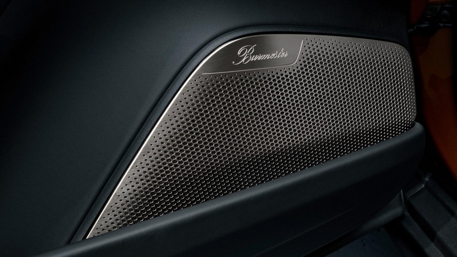

Porsche совместно с Штутгартским университетом адаптировала технологию GaN для автомобильной аудиосистемы. Первым примером применения станет система Burmester 3D High-End Surround Sound System.

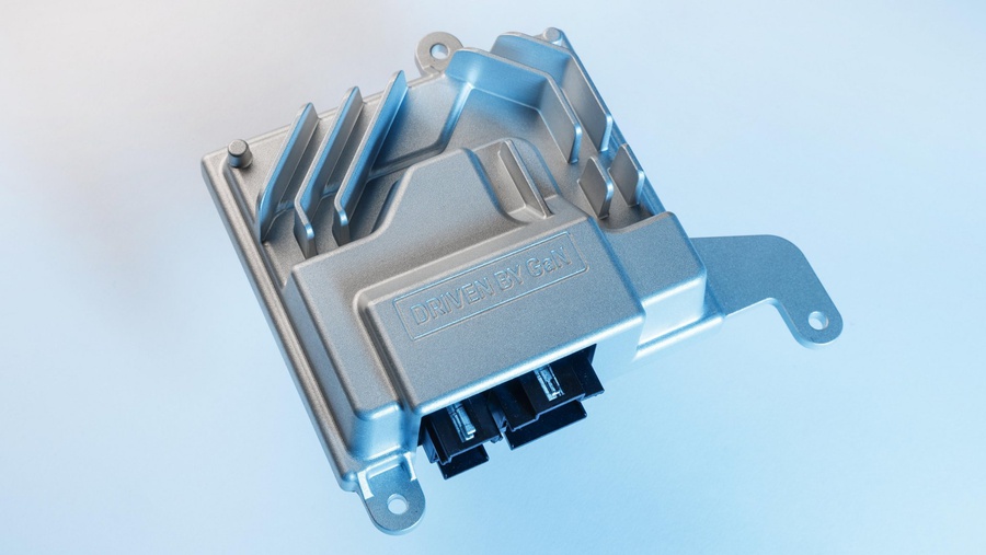

В основе системы лежит высокопроизводительный чип на основе нитрида галлия. Он отвечает за преобразование напряжения, необходимое для работы усилителя 400-ваттного сабвуфера.
Благодаря свойствам GaN электронные компоненты могут работать на более высоких частотах переключения и имеют меньшие потери при переключении по сравнению с аналогичными кремниевыми транзисторами. Это уменьшает количество энергии, преобразуемой в тепло, и повышает эффективность системы.
Усилитель стал легче
Снижение тепловыделения позволяет уменьшить требования к охлаждению усилителя. Porsche заявляет, что благодаря GaN радиатор можно сделать примерно на 20 % легче.
Уменьшаются также пассивные компоненты, в том числе конденсаторы и катушки индуктивности. В результате весь усилитель становится компактнее и легче.
Есть и дополнительный эффект для производства. Для более лёгкого радиатора требуется меньше алюминия, производство которого требует значительных объёмов энергии. Таким образом, сокращение количества материала помогает уменьшить связанные с производством выбросы CO₂.
