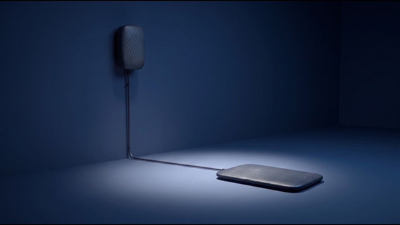

Lite DOT — это стационарная система беспроводной зарядки электромобилей мощностью до 11 кВт. Чтобы начать зарядку, водителю достаточно припарковать автомобиль над зарядной панелью.
Система Electreon Lite DOT предназначена для легковых автомобилей, лёгкого коммерческого транспорта и автономных автомобилей. Публичная премьера системы состоялась на выставке IAA Transportation 2026 в Ганновере, которая проходит с 14 по 20 сентября.
В отличие от систем, требующих встраивания зарядного оборудования в дорожное покрытие, Lite DOT устанавливается над землей. Для монтажа требуется минимальная подготовка площадки.
Мощность беспроводной зарядки достигает 11 кВт — это соответствует уровню, который часто используют домашние зарядные станции для электромобилей.
Принцип работы системы прост: автомобиль с совместимым приемником нужно правильно припарковать над зарядной панелью. Lite DOT распознает автомобиль и автоматически начинает передавать энергию. Кабель подключать не нужно.
Система состоит из трех основных компонентов: беспроводной зарядной панели, блока управления, который можно установить на стене или опоре, и мобильного приложения Electreon Flow. Сам автомобиль должен быть оснащен совместимым беспроводным приемником. Его может поставлять Electreon или партнер компании из автомобильной отрасли.
Система рассчитана на различные условия
Lite DOT можно устанавливать на открытых площадках или в гаражах. Electreon заявляет о работоспособности системы при температуре от -30 до 50 °C. Оборудование также рассчитано на эксплуатацию во время дождя и снега.
Надземная установка должна упростить использование системы на уже существующих парковочных площадках. Зарядную панель не нужно встраивать в асфальт или бетон, а блок управления можно закрепить на стене гаража или установить на опоре под открытым небом.
