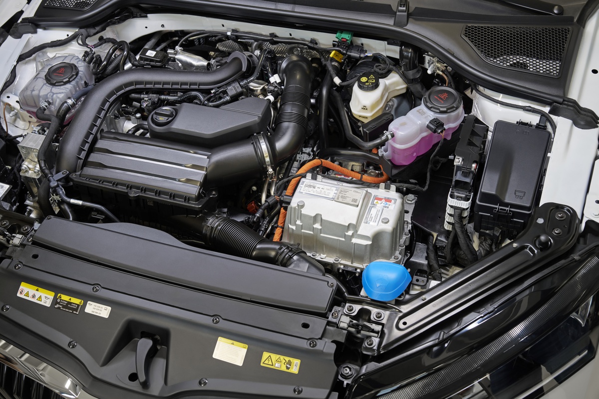

Гибридная силовая установка Octavia состоит из двигателя 1.5 TSI evo2, двух электродвигателей, одноступенчатой автоматической коробки передач и автоматического сцепления.
Меньший по размеру электродвигатель в основном работает как генератор, а также запускает бензиновый двигатель. Второй, более мощный электродвигатель приводит в движение передние колеса и возвращает энергию в аккумулятор во время торможения.
Система автоматически переключается между тремя режимами работы в зависимости от условий движения: полностью электрическим, последовательным гибридным и параллельным гибридным.
В электрическом режиме тяговый двигатель использует энергию аккумулятора, а бензиновый двигатель не запускается. Запас хода на электротяге составляет примерно 2 км.
В последовательном гибридном режиме бензиновый двигатель приводит в действие генератор, который вырабатывает электроэнергию для тягового двигателя. Этот режим преимущественно используется на скорости до примерно 60 км/ч, когда заряд батареи опускается ниже определенного уровня или водителю требуется более интенсивное ускорение.
На скорости свыше 60 км/ч система может перейти в параллельный гибридный режим. В этом случае бензиновый двигатель механически соединяется с передними колесами через сцепление и одну фиксированную передачу. Электродвигатель при необходимости помогает двигателю.
При торможении электродвигатель работает как генератор и возвращает энергию в тяговую батарею. Если этого недостаточно, система дополнительно использует обычные механические тормоза.
Все переходы между режимами происходят автоматически.
