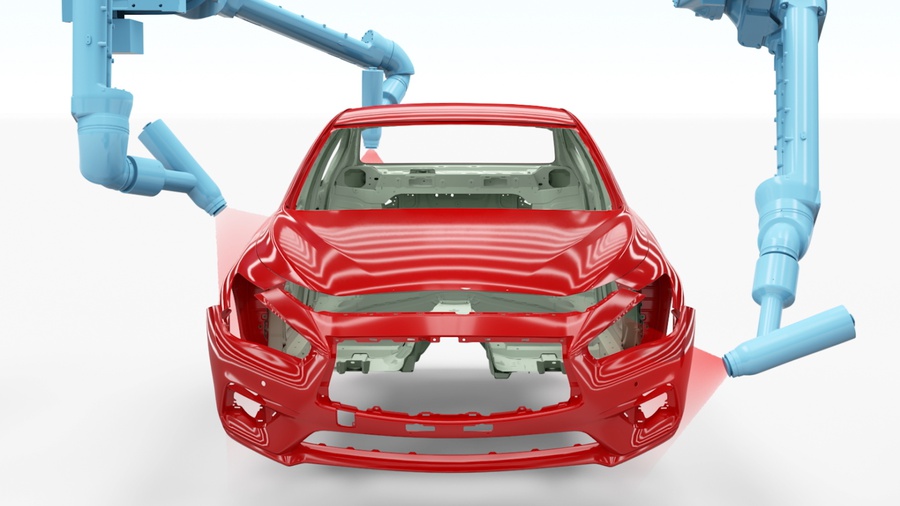

Также будет внедрен процесс окраски кузова вместе с бампером. Ранее бампер красили отдельно, поскольку процесс окраски пластика проходил при низких температурах. Применение краски на водной основе позволило сделать процесс низкотемпературным. Это сократит затраты рабочего времени и электроэнергии, а также выбросы углекислого газа. Кроме того, новая окрасочная камера собирает отработанную краску для использования в других местах.
