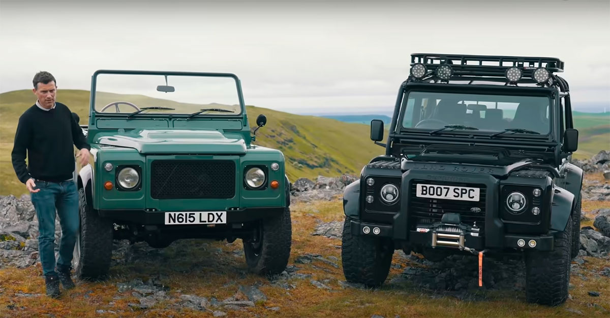

Первым испытуемым является Defender 2010 года, построенный в стиле «Дэфов» из фильма «007: Спектр». Брутально смотрящийся внедорожник получил размещенный посреди автомобиля в раме электродвигатель Tesla, а под капотом и в кузове разместились батареи от Model S 100D.
Подобный Defender в Великобритании стоит порядка 150 000 фунтов. Однако если эксплуатировать его по назначению, а именно на бездорожье, то он стоит каждого фунта. Моментально доступный крутящий момент и почти полная тишина.
Второй Defender построен на базе 25-летнего короткобазного внедорожника с открытым кузовом. Он был переработан в стилистику более ранних внедорожников марки и при существенно меньшем весе получил такие-же двигатель и батарею.
Для дождливой Англии подобный тип кузова кажется не очень практичным, однако открытые автомобили там любят пожалуй как нигде в мире. Подобный минималистичный и довольно аскетичный внедорожник стоит около 125 000 фунтов. Однако помимо отличного поведения на бездорожье, Мэт выяснил, что он очень весёлый и на асфальте. Этот британский «УАЗик» разгоняется с 0 до 96 км/ч ровно за 4 секунды! Что не удивительно поскольку оба «Дефендера» имеют 450 л.с. и 450 Нм крутящего момента.
Что касается почти самого главного, дальности хода, то «Спектру» точно хватит запаса хода на 240 км, а открытый «Дэф» точно уедет на 320 км. Причем, как оказалось, на бездорожье оба внедорожника значительно экономичнее и могут проехать большее расстояние, чем по асфальту.
