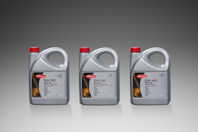

Вязкостные показатели зашифрованы в маркировках масла, например 5W-30. Холодное масло настолько густое, что масляному насосу трудно прокачать его через фильтр, а стартеру - провернуть двигатель. Первая - при какой температуре можно запустить двигатель (от цифры перед буквой Wнадо отнять 40). Больше ни на что, кроме минимальной температуры пуска, первая цифра не влияет. Практическая минимальная температура пуска зависит и от модели двигателя, что отражено в рекомендации автопроизводителя по выбору масла, и от состояния стартера и аккумулятора.
Для второй цифры простой формулы нет, но чем она больше - тем более вязким будет масло в горячем моторе. У спортивных масел этот показатель выше, и некоторые - заливают их в обычные моторы, чтобы «повысить мощность». Но в обычном моторе рабочая температура ниже, чем в форсированном, и если в спорт-каре масло растопится до нормального рабочего состояния, то в обычном - будет оставаться слишком густым. Результат - потеря мощности и ускоренный износ. Повышать вязкость масла, да и то - лишь до максимальной, из указанных автопроизводителем, специалисты Delphi рекомендуют только для моторов с большим пробегом, в которых зазоры уже увеличились, и требуется более толстая масляная пленка.
