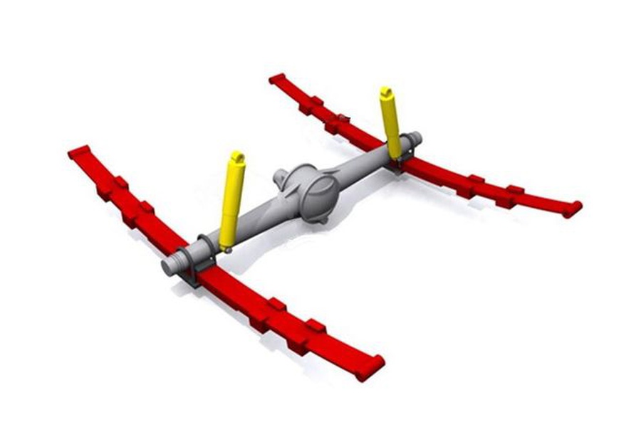

Задача подвески - обеспечить подвижное положение колес относительно кузова, чтобы по ямам прыгало только колесо, а не весь автомобиль. Самая простая подвеска похожа на древнеримскую, и называется зависимой на продольных рычагах - два колеса одной оси крепятся к общему цельному мосту, соединенному с рамой или силовыми конструкциями кузова с помощью рессор. Сегодня такая подвеска используется на задних осях небольших грузовых автомобилей, а из легковых авто можно вспомнить разве что «Волгу».

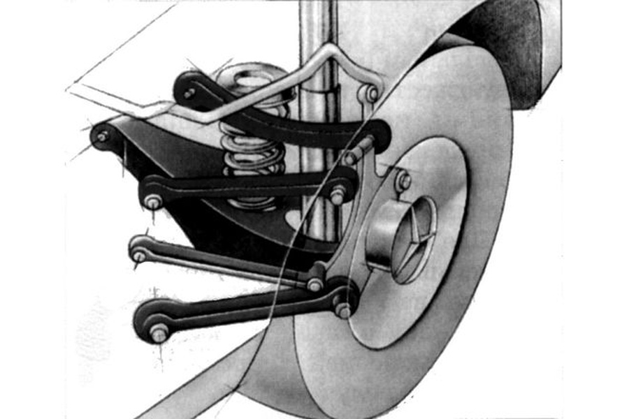

Более продвинутая подвеска - зависимая с направляющими рычагами: продольные рычаги, обычно их 4, обеспечивают подвижность моста в вертикальной плоскости, перпендикулярной направлению движения, а поперечный рычаг удерживает его от смещения вбок под воздействием центробежных сил. Такая подвеска сегодня используется на задних ведущих осях, и на передних осях некоторых джипов. Бывает и полузависимая подвеска - с торсионной балкой, которая за счет своей гибкости делает езду более плавной.
