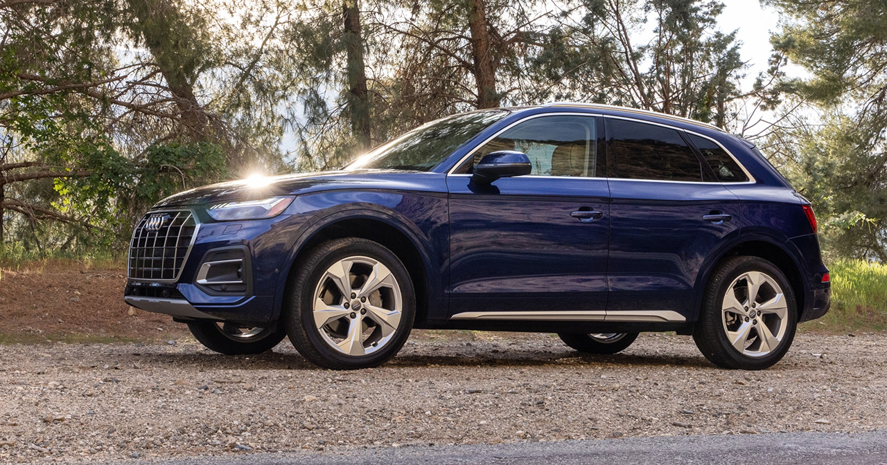

Audi объявила об отзыве примерно 90 000 автомобилей Q5 Quattro и Q5 Sportback Quattro 2022-2024 модельных годов в США.
