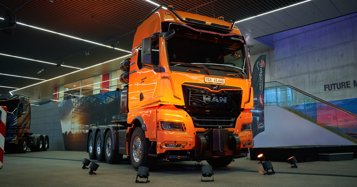

Компания MAN Truck & Bus представила новую версию MAN TGX 41.640 8x4/4, рассчитанную на перевозку особо тяжелых грузов. Таких как элементы ветрогенераторов, трансформаторы и другие крупные промышленные компоненты.
Новый тягач рассчитан на максимальную массу автопоезда до 250 тонн. В основе MAN TGX 41.640 8x4/4 лежит четырехосное шасси.
Базовый автомобиль будут собирать на заводе MAN Truck & Bus в Мюнхене. После этого грузовики отправятся в центр доработки MAN Truck Modification Center в городе Виттлих (Германия). Там тягач оснастят оборудованием для работы с тяжелыми грузами, в частности:
  • усиленные системы охлаждения
  • дополнительные топливные и гидравлические баки
  • специализированные сцепные устройства для тяжелых прицепов
Машина получила рядный шестицилиндровый дизель D3876 мощностью 640 л.с. Максимальный крутящий момент составляет 3 000 Н-м. Пиковый момент доступен в диапазоне примерно от 900 до 1 380 об/мин, что особенно важно при движении на низкой скорости с большой нагрузкой.
Двигатель работает в паре с автоматизированной 12-ступенчатой коробкой передач TipMatic 12.30 OD. В трансмиссию интегрирована гидротрансформаторная муфта, которая облегчает трогание с места при экстремально высоких нагрузках и плавно увеличивает передачу крутящего момента.
Предусмотрены различные режимы работы трансмиссии, включая специальный режим для перевозок массой до 250 тонн, а также экономичный режим для более легких нагрузок. Для длительного торможения на спусках используется ретардер, который снижает нагрузку на основную тормозную систему при движении с тяжелым прицепом.
Ключевым элементом оснащения является тяжелый модуль за кабиной, так называемая "башня тяжелого груза". В ней размещены:
  • дополнительные ресиверы сжатого воздуха объемом 160 литров
  • 960-литровый бак для дизтоплива
  • 290-литровый бак гидравлической системы
Двухконтурная гидравлическая система способна развивать давление до 300 бар. Она обеспечивает работу рулевых систем многоосного тяжелого прицепа. Там же установлен дополнительный радиатор, который помогает поддерживать стабильную температуру двигателя на низких скоростях и при высокой нагрузке.
Тягач оснащен седельно-сцепным устройством JOST JSK 38 C диаметром 3,5 дюйма. Конструкция предусматривает подвижное крепление, что позволяет оптимизировать распределение нагрузки по шасси. Дополнительно спереди установлена буксировочная сцепка для работы в режиме тяги или толкания, а сзади можно установить автоматическое прицепное устройство.
Первый заказчик
Первый экземпляр MAN TGX 41.640 8x4/4 был передан немецкой компании BFS, которая предоставляет специализированную технику для тяжелых перевозок.
Компания планирует использовать новый тягач для краткосрочных проектов, требующих транспортировки особо тяжелых грузов.
