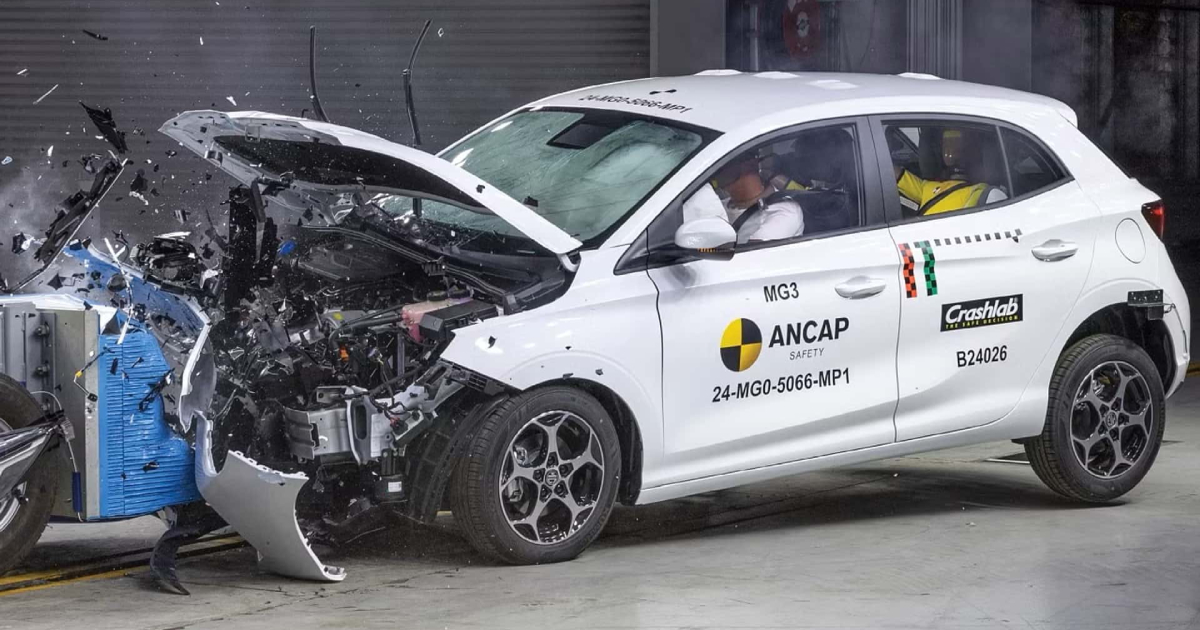

Проблему обнаружили во время фронтального краш-теста
Инцидент произошел во время испытаний Euro NCAP в 2025 году. При фронтальном ударе салазки водительского сиденья не выдержали нагрузки, из-за чего сиденье частично потеряло фиксацию.
Для современного автомобиля это критическая проблема. Если сиденье смещается во время аварии, ремни безопасности и подушки могут работать неправильно. В результате риск серьезных травм резко возрастает.
Euro NCAP подчеркивает, что речь идет не о теоретической возможности, а о реальном конструктивном дефекте, который подтвердил и сам производитель.
