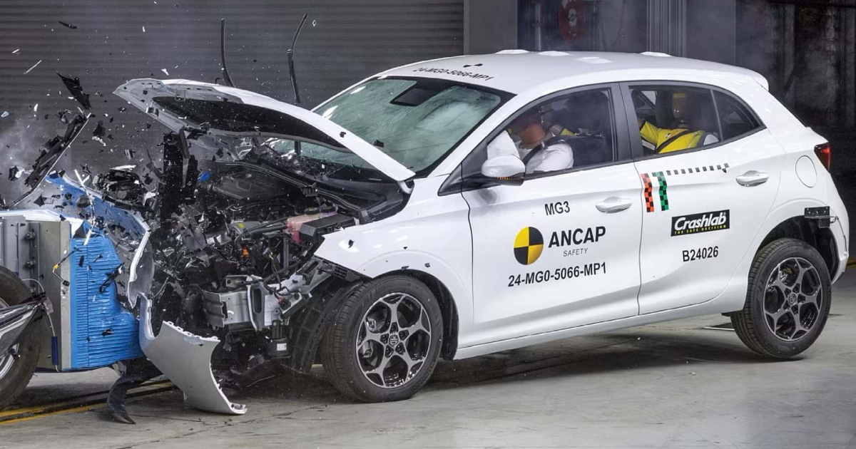

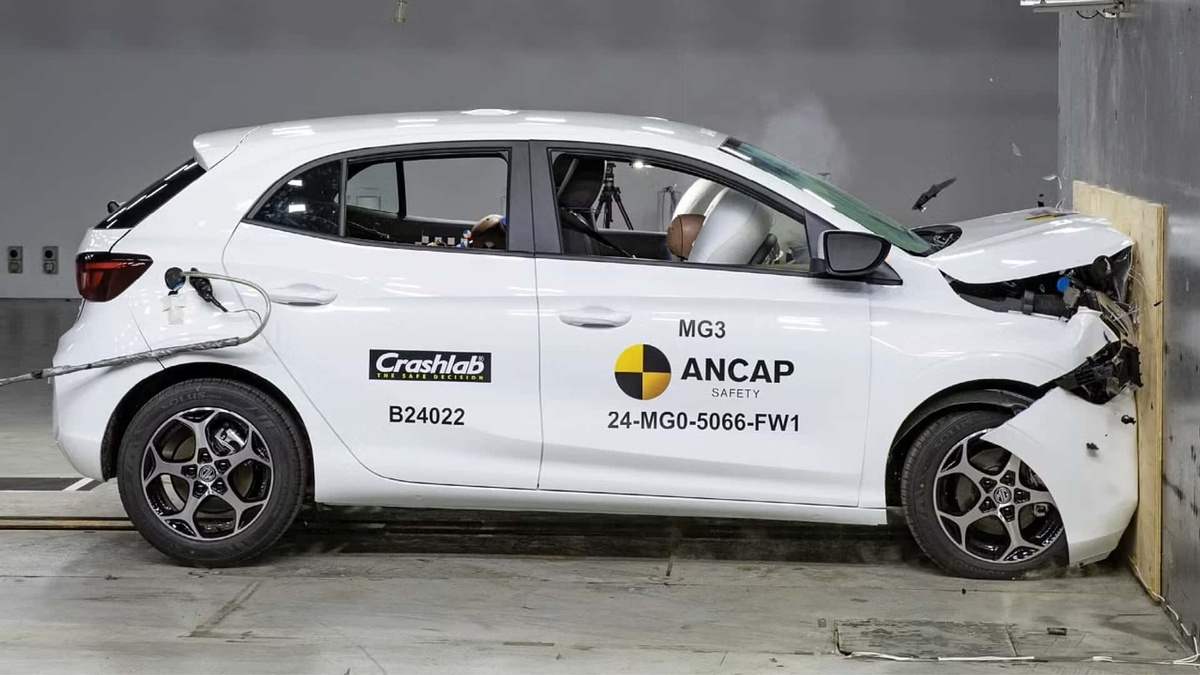

Ein Crashtest hat einen Konstruktionsfehler beim MG3 aufgedeckt, den die Branche so noch nicht gesehen hat. Beim Euro-NCAP-Frontaufprall im September 2025 löste sich die Verriegelung der Fahrerführerschiene – der Sitz schoss 11,5 cm nach vorne. In 28 Jahren Euro-NCAP-Prüfhistorie war ein solcher Sitzfehler zuvor nie dokumentiert worden.
Was beim Aufprall geschah
Wenn ein Fahrersitz während eines Unfalls nach vorne gleitet, können Sicherheitsgurt und Airbag nicht mehr richtig arbeiten. Der Gurt sitzt dann nicht mehr korrekt am Körper, der Airbag entfaltet sich in die falsche Position – das Verletzungsrisiko steigt erheblich. Euro NCAP betont ausdrücklich: Es handelt sich um einen realen Konstruktionsfehler, keinen theoretischen Grenzfall. MG Motor hat den Defekt selbst bestätigt.
