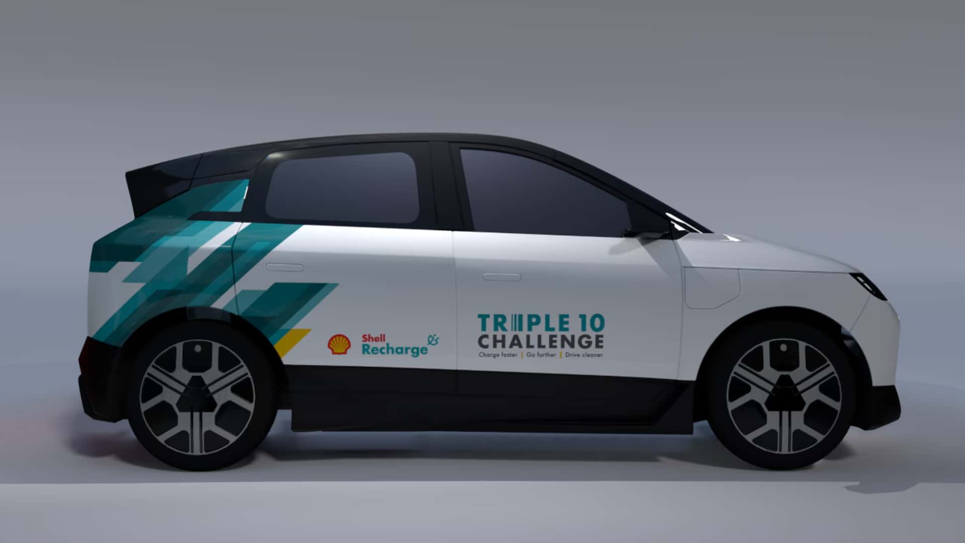

Нефтегазовый гигант Shell представил экспериментальный электромобиль Triple 10 Challenge Concept.
Shell не собирается выходить на автомобильный рынок, поэтому концепт создан не для серийного производства. Его главная задача — продемонстрировать новую технологию охлаждения тяговой батареи, которая может сделать электромобили более эффективными и быстрее заряжающимися.
По заявлению компании, у концепта также примерно в два раза меньший углеродный след по сравнению с современными европейскими электромобилями.
