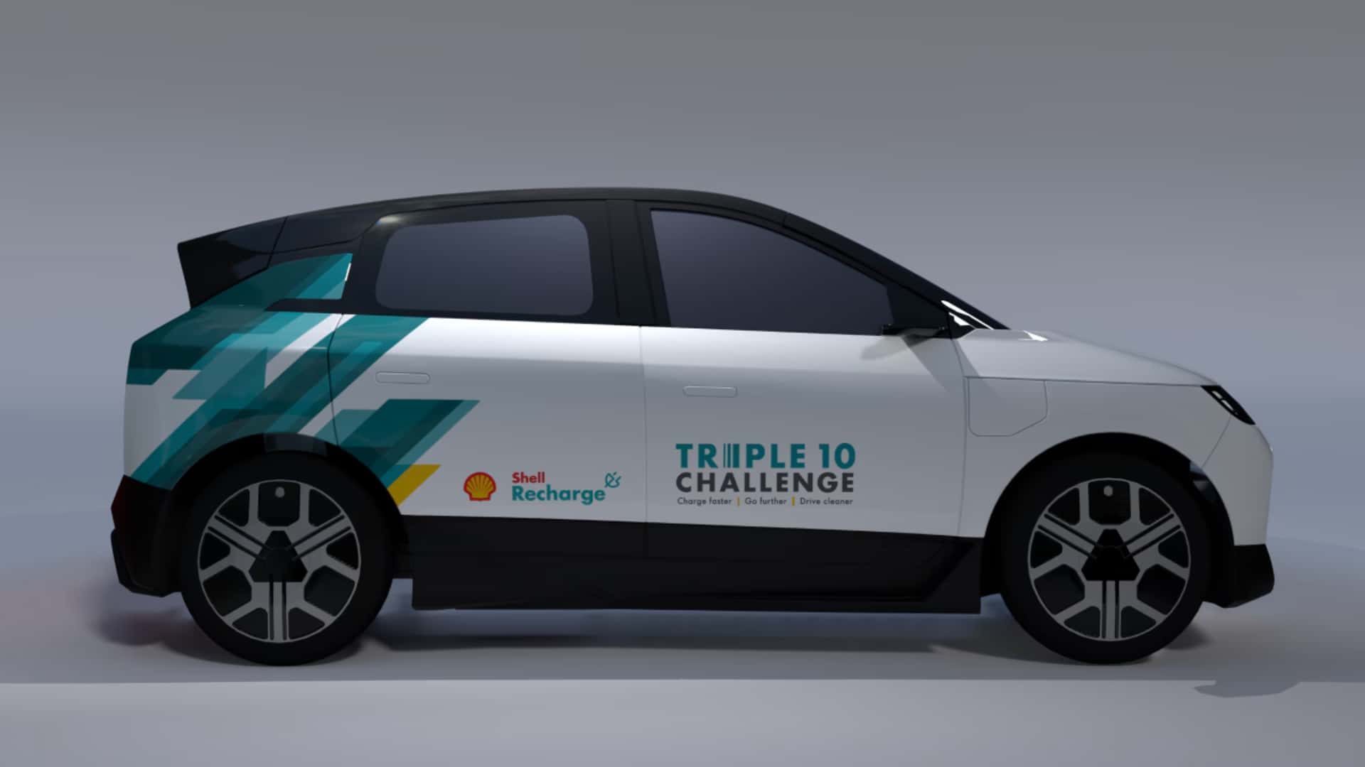

Нафтогазовий гігант Shell представив експериментальний електромобіль Triple 10 Challenge Concept.
Shell не збирається виходити на автомобільний ринок, тому концепт створений не заради серійного виробництва. Його головне завдання — продемонструвати нову технологію охолодження тягової батареї, яка може зробити електромобілі ефективнішими та швидшими в заряджанні.
За заявою компанії, концепт також має приблизно вдвічі менший вуглецевий слід порівняно з сучасними європейськими електромобілями.

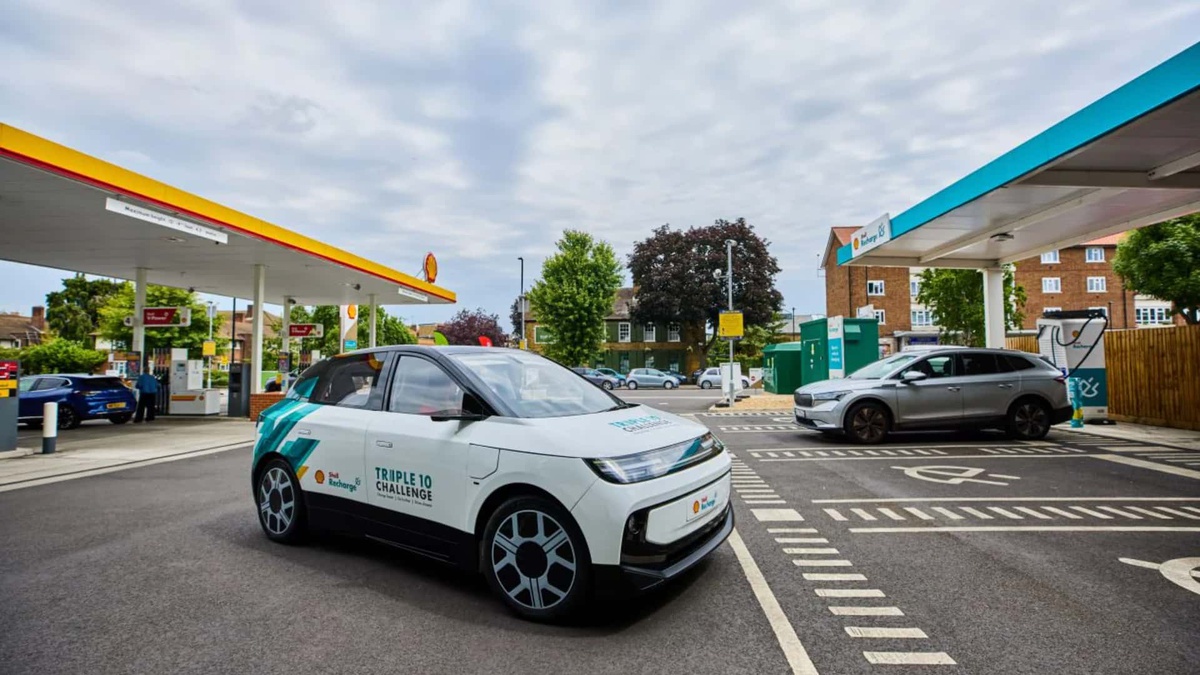

Shell стверджує, що батарея концепту заряджається з 10 до 80% менш ніж за 10 хвилин при використанні зарядної станції потужністю 175 кВт.
Компанія також заявляє, що автомобіль додає приблизно 25 км запасу ходу щохвилини заряджання. Для порівняння, за її оцінками, більшість сучасних електромобілів при такій самій потужності зарядки поповнюють запас ходу приблизно на 13 км за хвилину.
