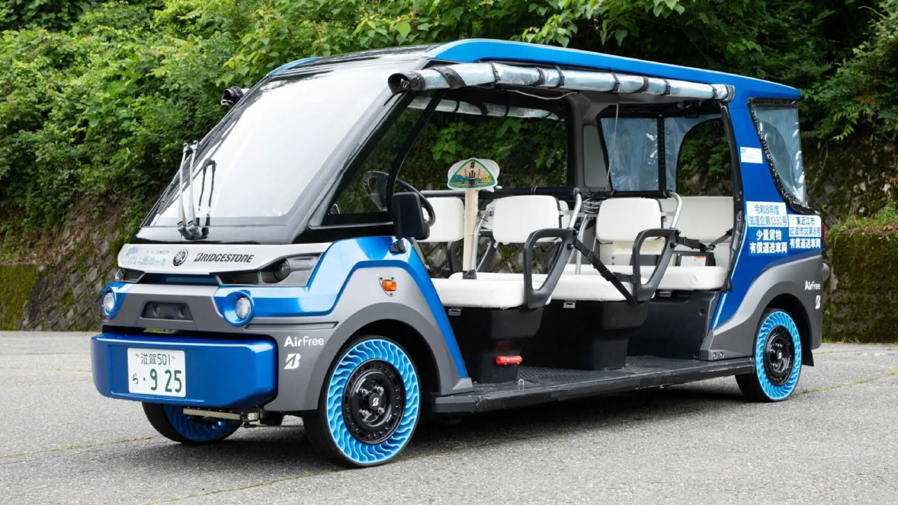

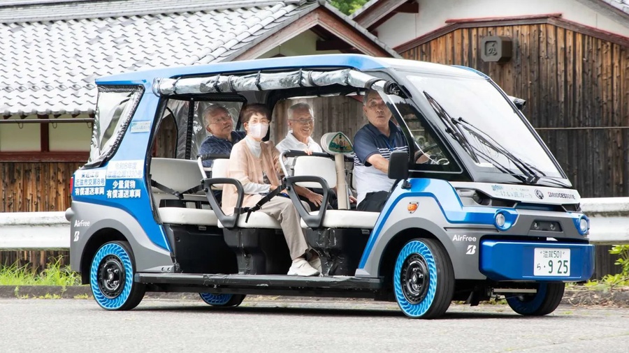

Новые шины установили на парк автономных электрических шаттлов в японском городе Хигасиоми. Компактные транспортные средства, которые внешне напоминают удлиненные гольф-кары, перевозят преимущественно пожилых жителей города. Благодаря невысокой скорости и предсказуемым условиям работы такой транспорт стал хорошей платформой для первого практического применения новой технологии.

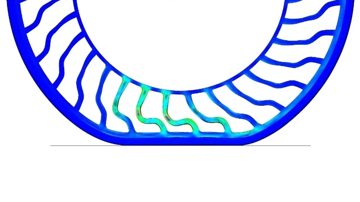

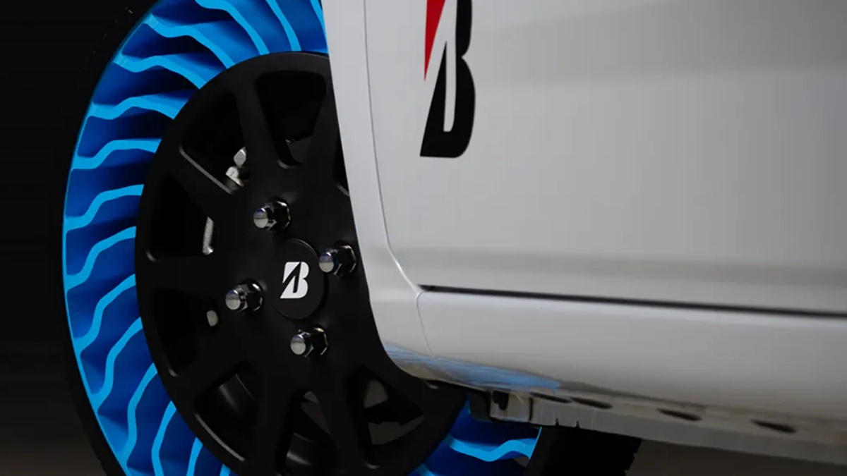

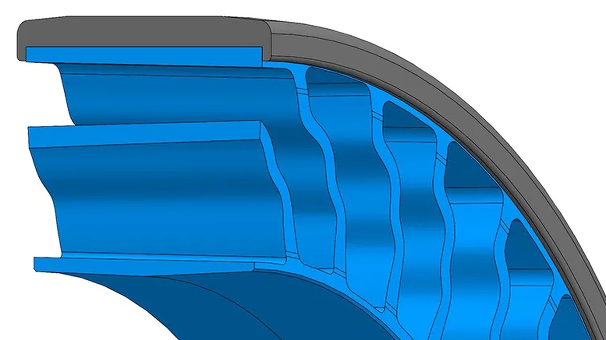

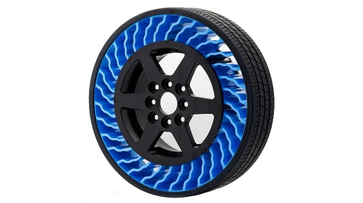

В отличие от традиционных шин, AirFree не требуют сжатого воздуха. Их конструкция состоит из системы спиц из термопластичной смолы, которые выдерживают нагрузку, тогда как контакт с дорогой обеспечивает тонкий резиновый протектор.
В Bridgestone объясняют, что ключевым этапом развития технологии стал отказ от попыток сделать материал максимально жестким. Инженеры перешли к более гибкой смоле и новой конструкции, которая более равномерно распределяет нагрузку по всей шине. Такой подход позволил совместить достаточную прочность с комфортом при движении.

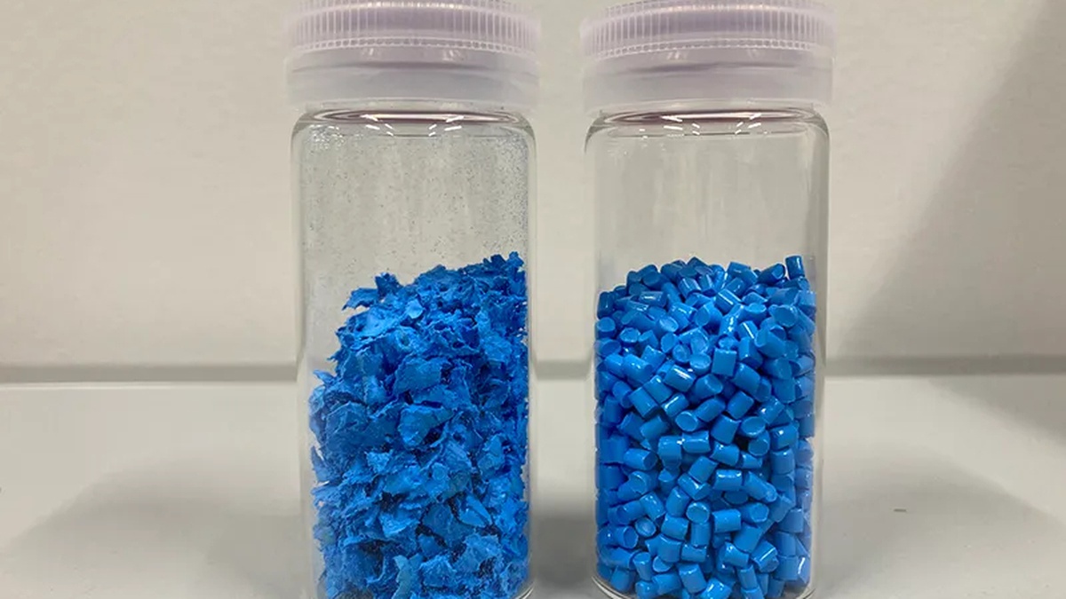

Компания также отмечает, что использованные материалы пригодны для последующей переработки, что соответствует современным требованиям к экологичности автомобильных компонентов.
