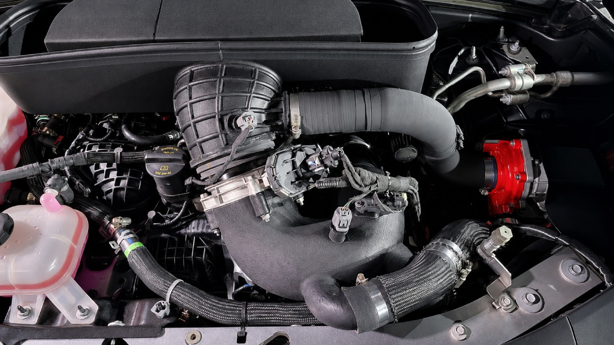

eBoost Air был создан в качестве демонстрации перспективной технологии для мощных силовых установок. Технологию испытали вместе с прототипом 3,0-литрового рядного шестицилиндрового двигателя Hurricane.
Принцип работы заключается в том, что на низких оборотах, когда потока выхлопных газов ещё недостаточно для эффективной работы турбокомпрессоров, их раскручивает электрический компрессор. После увеличения оборотов двигателя турбины переходят в обычный режим работы, используя энергию выхлопных газов. Такая схема обеспечивает стабильный наддув в широком диапазоне оборотов и практически устраняет турбояму.

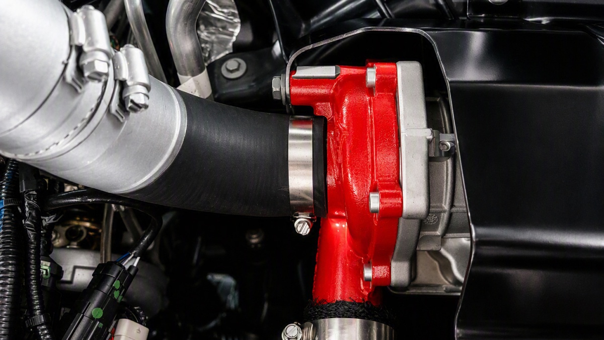

В системе eBoost Air электрический компрессор расположен перед турбокомпрессорами и работает совместно с электронно-управляемой системой перепуска воздуха. Когда водитель резко нажимает на педаль газа, а турбины ещё не вышли на рабочий режим, поток воздуха направляется через электрический компрессор. Он быстро создаёт необходимое давление, помогая турбокомпрессорам набрать обороты.
После того как турбины начинают самостоятельно обеспечивать необходимый уровень наддува, система возвращается к стандартной схеме впуска воздуха. Для водителя это означает более быстрый отклик на ускорение и более равномерную отдачу мощности во всем диапазоне оборотов.
