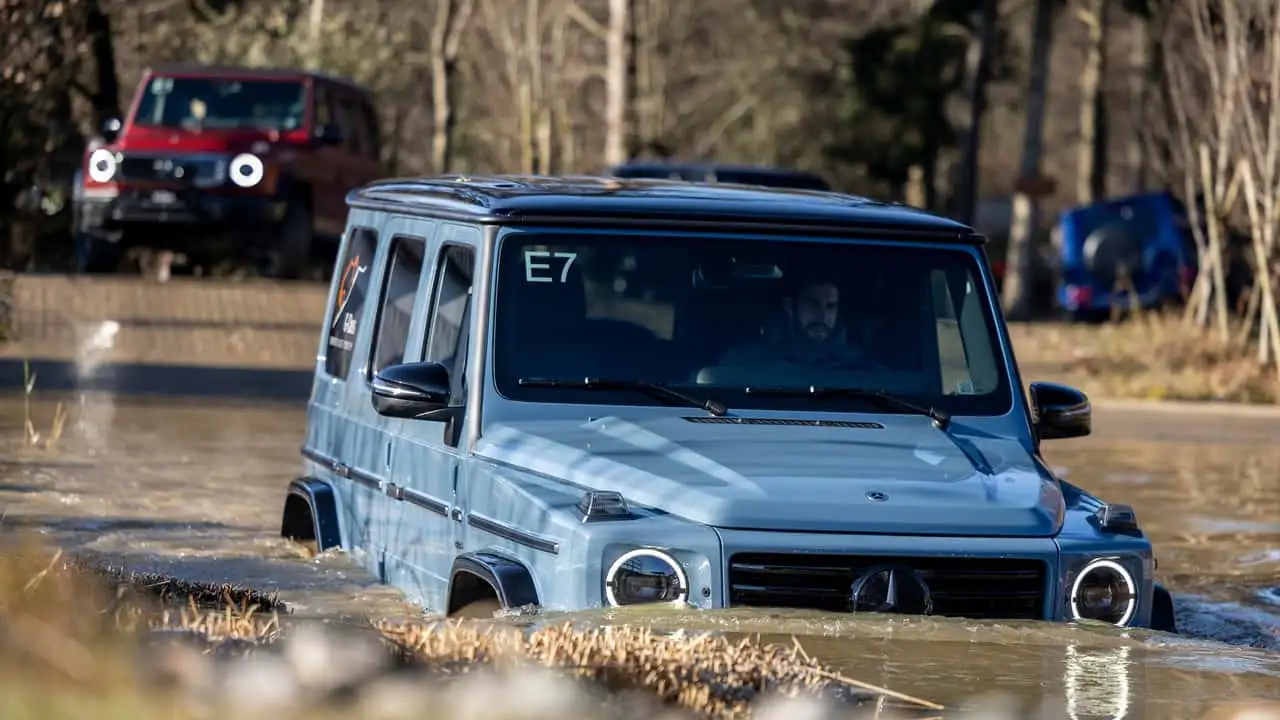

Следует отметить, что нынешний Mercedes-Benz G-Class рассчитан на преодоление значительной глубины брода, но плавать самостоятельно он не может.
