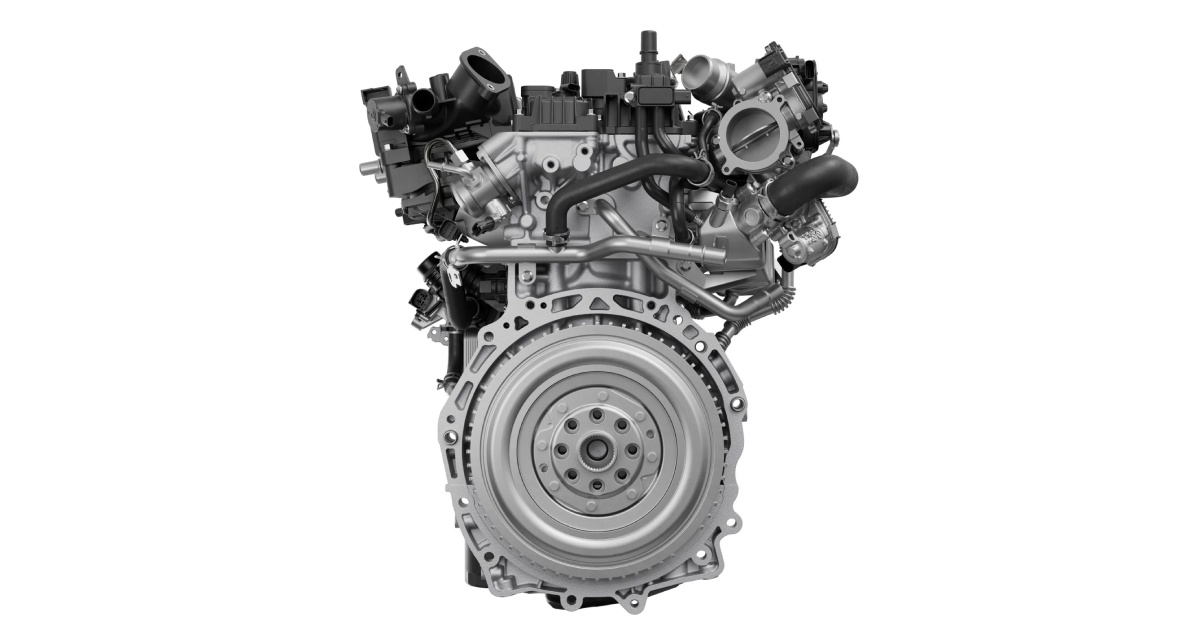

Компания Horse Powertrain разработала B20 специально для гибридов HEV, PHEV и электромобилей с двигателем внутреннего сгорания в роли генератора. Четырёхцилиндровый бензиновый двигатель имеет рабочий объём 2,0 л и, в зависимости от версии, развивает мощность от 188 до 248 к.с.
Крутящий момент составляет от 300 до 380 Нм, а масса двигателя — 130 кг.

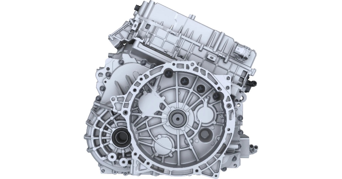

Главная особенность B20 заключается не в мощности, а в его способности работать под водой. Двигатель получил класс защиты IPX8, а его электрические компоненты и датчики герметизированы. Отдельное уплотнение предусмотрено в месте соединения двигателя и трансмиссии.
По данным Horse Powertrain, B20 может продолжать работать после погружения в воду на глубину до 1,1 м. Когда система управления определяет, что автомобиль оказался под водой, она может автоматически изменять реакцию на педаль акселератора или ограничивать мощность в зависимости от условий.

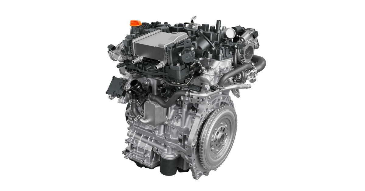

Цикл Миллера и термический КПД 48,4%
B20 работает по циклу Миллера, при котором впускной клапан остается открытым в начале такта сжатия. Также применены непосредственный впрыск топлива, специальная конструкция поршней и впускные каналы, оптимизированные для формирования сильного завихрения воздуха.
В результате Horse заявляет термический КПД двигателя на уровне 48,4%.
