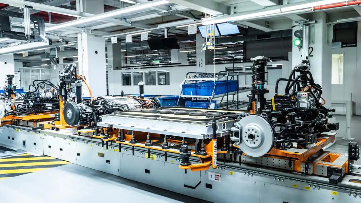

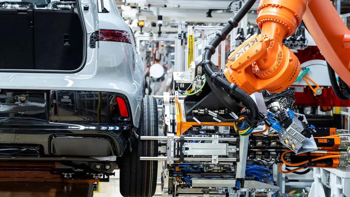

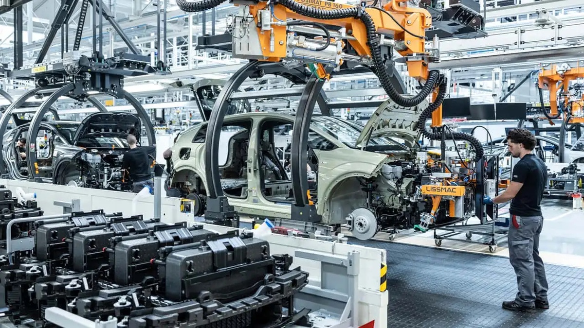

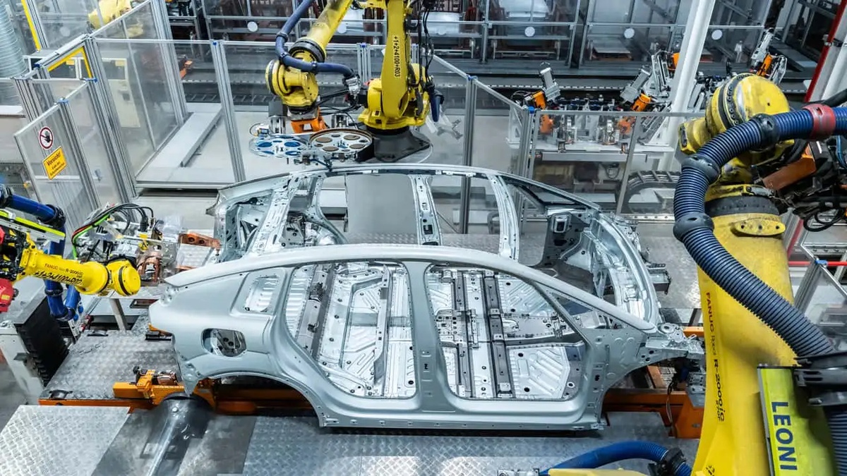

В кузовном производстве A2 e-tron используется тот же производственный участок, что и для хэтчбека A3. Здесь повторно используются или дополнительно задействованы более 1 200 производственных компонентов, в частности роботизированные сварочные пистолеты и около 250 роботов.
Еще одним нововведением стала полностью автоматизированная установка колес. Она заменила полуавтоматические станции затяжки болтов, которые ранее использовались при предварительной сборке передней и задней осей.
