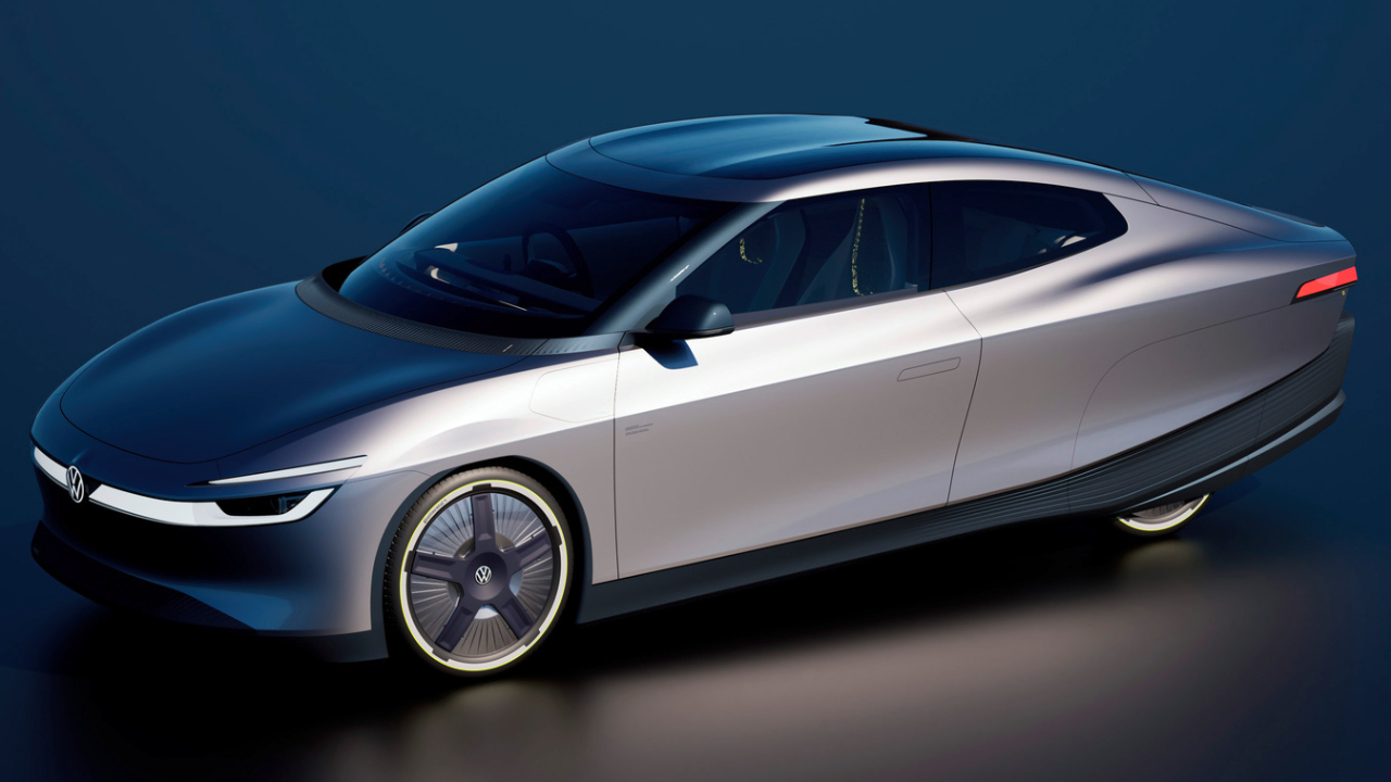

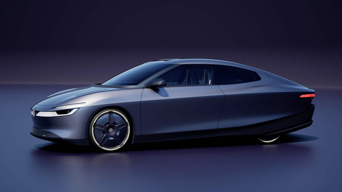

Volkswagen представил концепт Mission Efficiency — электрическое купе с коэффициентом аэродинамического сопротивления (Cd) 0,158. По утверждению разработчиков, это рекорд среди всех автомобилей, допущенных к дорожному движению.

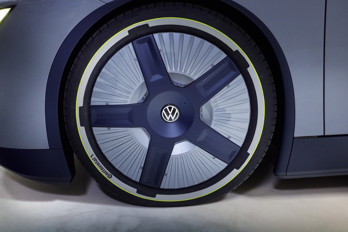

Mission Efficiency создан на базе нового Volkswagen ID. Polo, но получил кузов купе формата 2+2. Передняя часть выглядит довольно привычно, тогда как кузов за салоном сильно сужается. В сочетании с очень узкими шинами размером 155 это помогло снизить аэродинамическое сопротивление Cd до 0,158.
Для сравнения: коэффициент аэродинамического сопротивления у Lucid Air, который называют самым аэродинамичным серийным автомобилем на рынке, составляет 0,197.

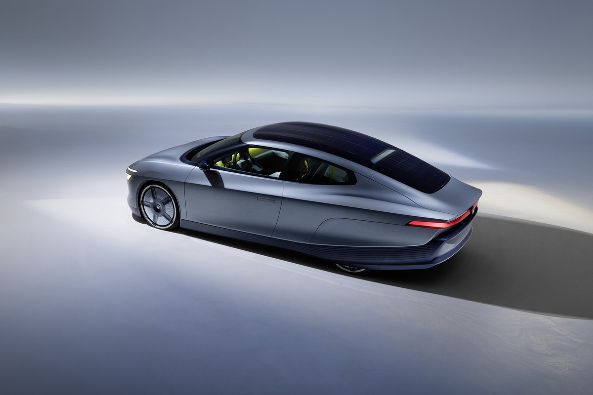

Стеклянная крыша также оснащена солнечной панелью мощностью 370 Вт. По оценкам Volkswagen, при благоприятных погодных условиях она может увеличивать запас хода примерно на 30 км в день.

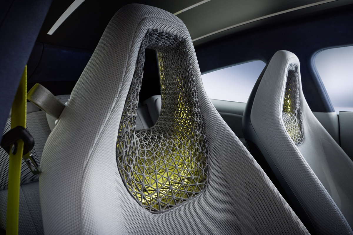

Салон также максимально упрощен. Здесь нет мультимедийного экрана и динамиков. Предполагается, что для этих задач владелец будет использовать смартфон и портативную Bluetooth-колонку.
