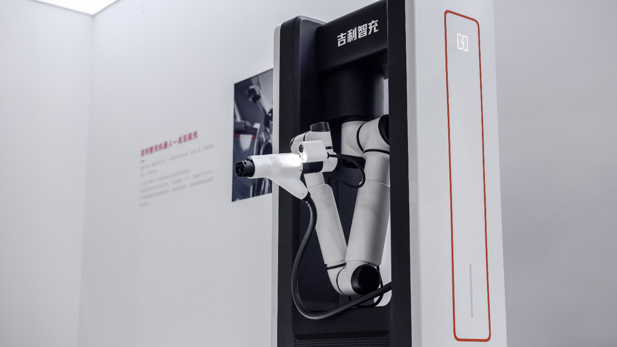

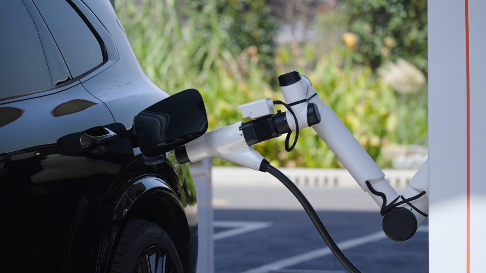

Зарядная станция пятого поколения Geely с манипулятором
Зарядная станция пятого поколения Geely с манипулятором. Фото: electrek.co

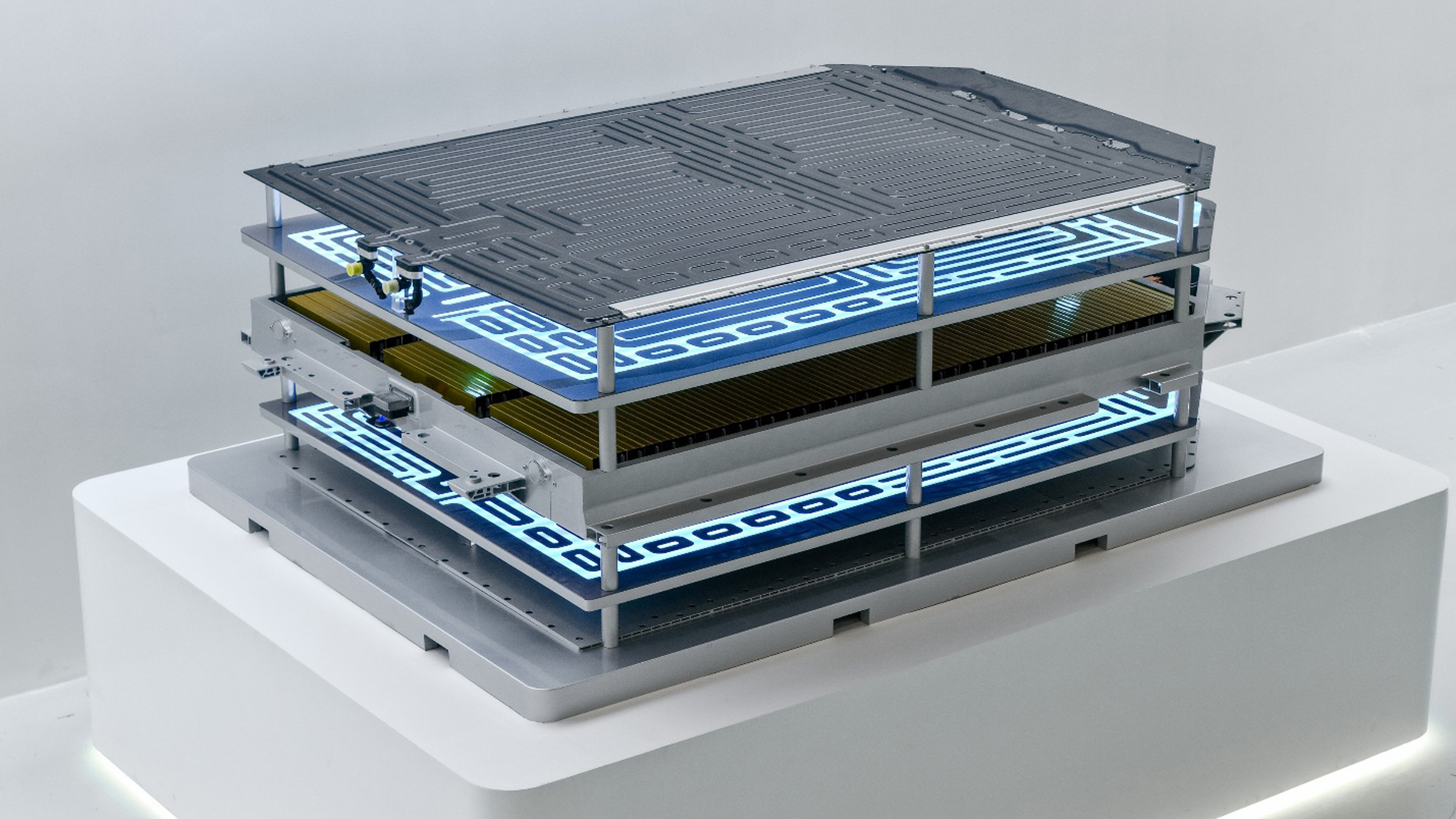

Батарея Geely с системой жидкостного охлаждения
Батарея Geely с системой жидкостного охлаждения. Фото: electrek.co

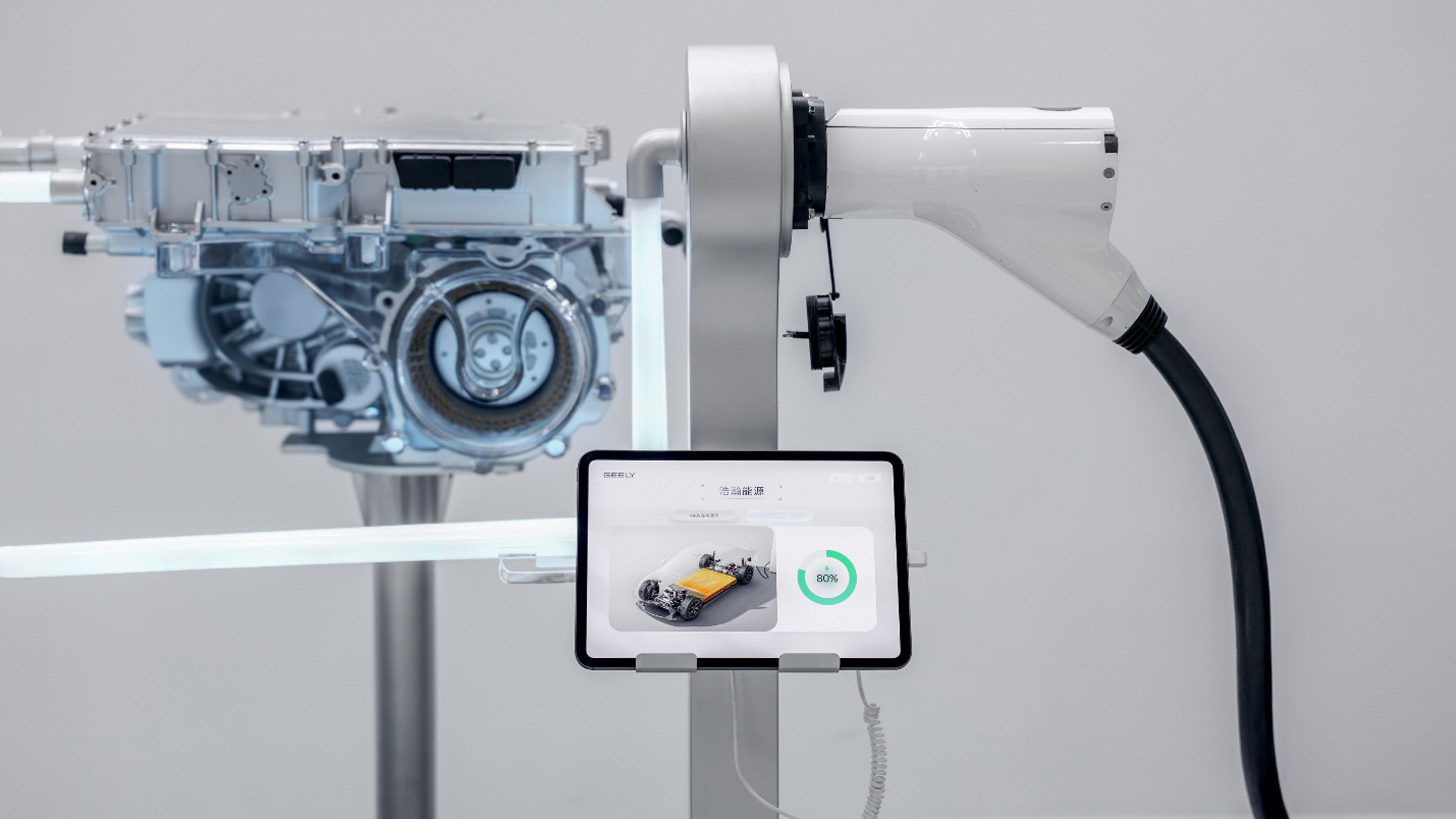

Демонстрация силовой установки и зарядки на планшете
Демонстрация силовой установки и зарядки на планшете. Фото: electrek.co
