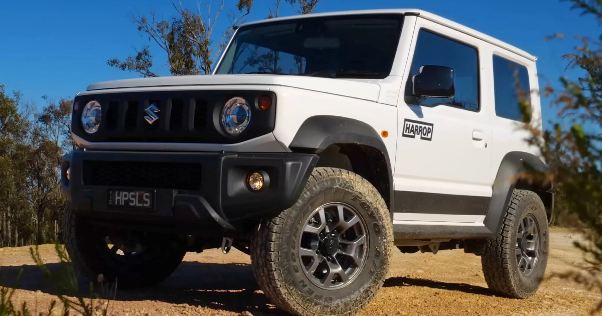

Австралийская компания Harrop Engineering добавили Suzuki Jimny мощности, установив компрессор Eaton на 1.5-литровый мотор.
Suzuki Jimny - это, пожалуй, самый честный внедорожник современности. Он легкий, проходимый, харизматичный, и имеет надежный 1.5-литровый атмосферный двигатель. Впрочем, 102 л.с. - это весело в болоте, но не на трассе или во время обгонов. Австралийские специалисты из Harrop Engineering решили исправить эту несправедливость с помощью проверенного рецепта - комплекта наддува.
Рецепт бодрости Harrop
Тюнеры разработали комплект с компрессором Eaton TVS900. В отличие от турбины, компрессор обеспечивает прирост тяги практически с холостых оборотов. Кроме самого нагнетателя, пакет включает перекалиброванный блок управления двигателем (ECU), интеркулер, кастомный корпус воздушного фильтра из углеродного волокна и байпасный клапан, который помогает экономить топливо при низких нагрузках.
Результаты замеров на стенде интересны. В базовом варианте установки кит-комплекта мощность возрастает до 136 л.с., а крутящий момент - до 149 Нм. Если же владелец пойдет дальше и добавит в список модификаций шноркель и производительную выхлопную систему, отдача достигнет 144 л.с. и 168 Нм.
Нюансы с трансмиссией и цена вопроса
Однако есть один технический нюанс, который следует учитывать. Этот пакет разрабатывался прежде всего для версий с автоматической коробкой передач. Дело в том, что стандартная "механика" Jimny может не выдержать резкого роста крутящего момента. Владельцам версий на ручке придется либо усиливать сцепление и внутренние компоненты коробки, либо готовиться к ее преждевременному выходу из строя. Доработка подходит как для классической трехдверной версии, так и для удлиненной пятидверной модификации Jimny.
Стоимость такого удовольствия в Австралии составляет 10 990 местных долларов, что в пересчете по текущему курсу составляет примерно 7 880 долларов США. Сумма немалая, учитывая начальную стоимость самого автомобиля, однако для фанатов модели это адекватный способ получить улучшенную динамику без замены двигателя на агрегаты от других брендов.
