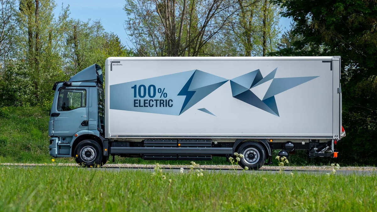

MAN eTGM закрывает "пробел" между более легким eTGL и тяжелыми eTGX и eTGS. Электрогрузовик оснащается батареей емкостью до 320 кВт⋅ч. В зависимости от конфигурации запас хода достигает до 480 км.

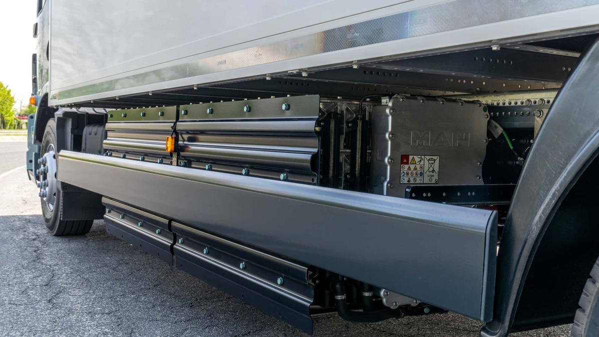

MAN подчеркивает, что модульная система аккумуляторов позволяет устанавливать от двух до четырех батарейных блоков, подстраивая машину под конкретные задачи и уменьшая лишний вес.
Единая электрическая платформа для всех тяжелых MAN

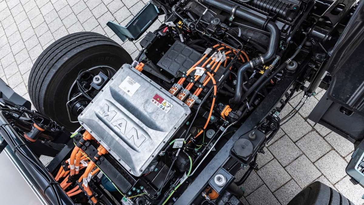

eTGM построена на модульном шасси, которое уже используется в более тяжелых моделях. Основные компоненты - силовая установка, батареи, высоковольтная архитектура и система терморегулирования - адаптированы из eTGX и eTGS.
Электромотор выдает 210 кВт и 800 Нм крутящего момента. В паре с ним работает автоматизированная трансмиссия MAN TipMatic 2, которая оптимизирует работу в городском цикле с частыми остановками.

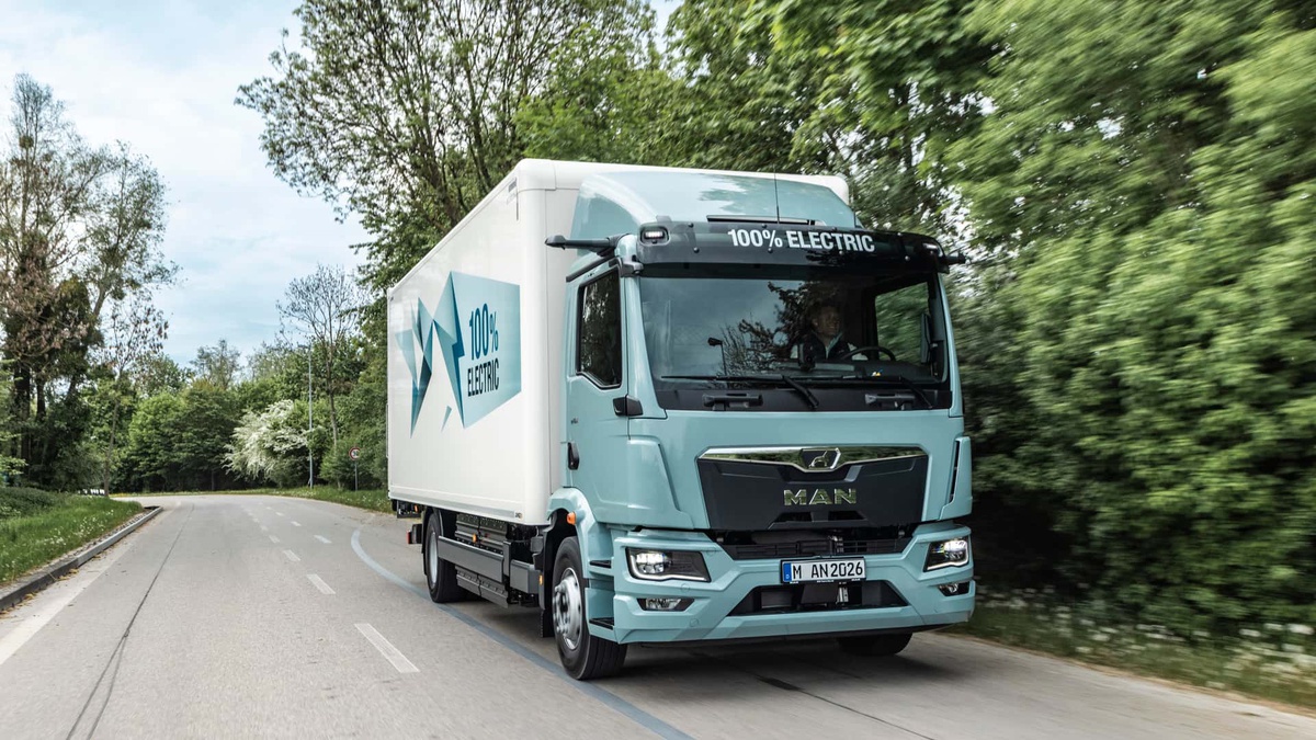

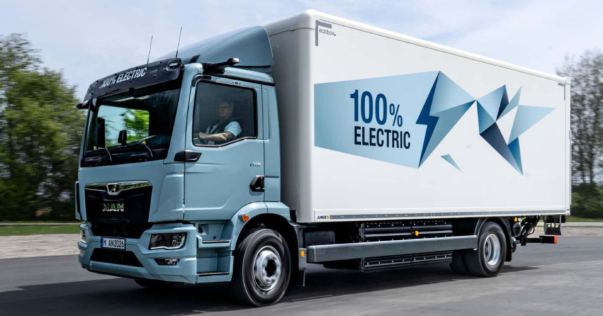

MAN eTGM
16 тонн полной массы и высокая грузоподъемность
Полная масса грузовика составляет 16,01 т, а в некоторых конфигурациях - до 16,5 т. При этом полезная нагрузка достигает 10,6 т. MAN также заявляет о возможности буксировки прицепов до 33 т полной массы автопоезда.
