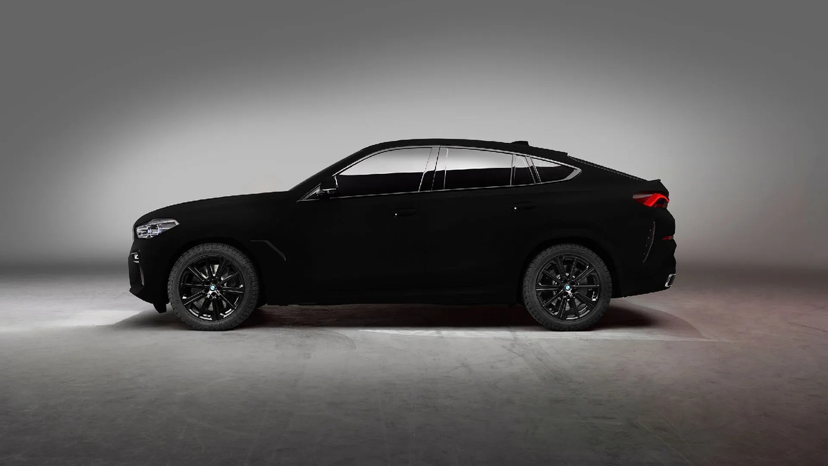

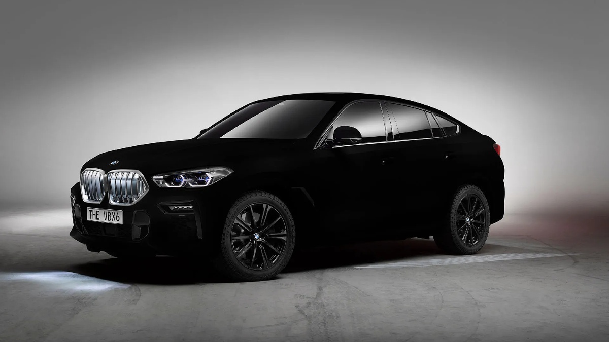

Китайские исследователи заявили о создании нового покрытия, способного поглощать более 99,9 % света. По своим свойствам оно приближается к знаменитому Vantablack, который BMW демонстрировала на концептуальном X6 в 2019 году.

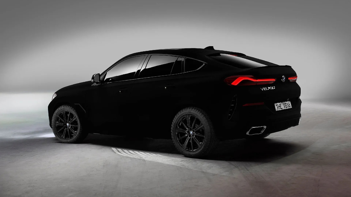

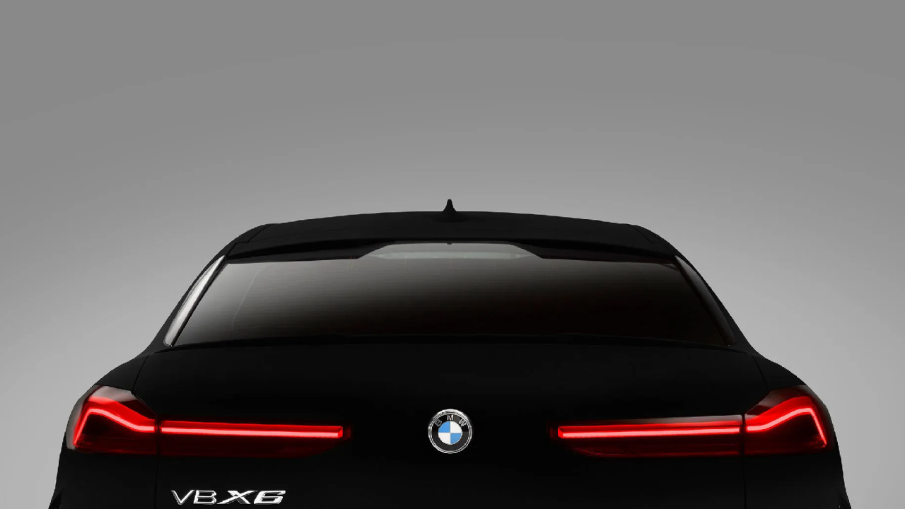

BMW X6, окрашенный в цвет Vantablack, выглядел настолько темным, что его кузов терял визуальный объём и напоминал плоский силуэт или даже «дыру» в пространстве. Несмотря на большой интерес публики, эта краска так и не дошла до серийного производства.
Почему Vantablack не стал автомобильной краской
Оригинальный Vantablack был разработан британской компанией Surrey NanoSystems. Материал состоял из миллиардов вертикально ориентированных углеродных нанотрубок и поглощал до 99,965% света.
Благодаря этому поверхность практически не отражала свет, из-за чего человеческий глаз почти не мог различить контуры, изгибы и рельеф кузова.
Однако технология оказалась слишком сложной и уязвимой для повседневной эксплуатации автомобилей. Поэтому BMW ограничилась демонстрационным проектом на базе BMW X6.
