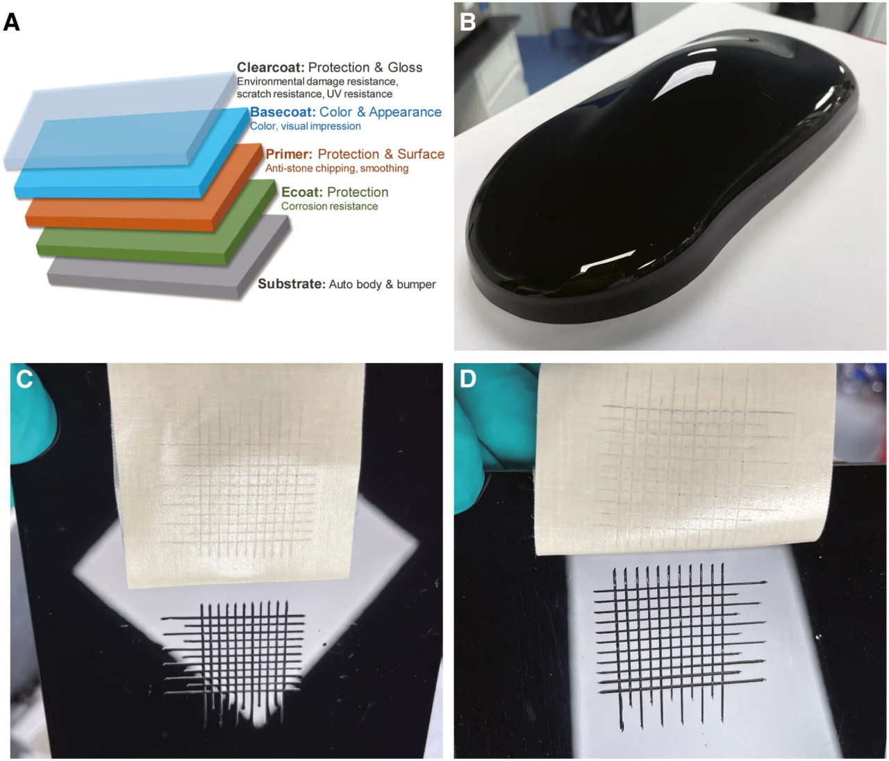

Das Beschichtungssystem kombiniert Kohlenstoff-Nanoröhren mit nanoskaligen Rußpartikeln. Beim Aufbringen lagern sich die Rußpartikel auf den Nanoröhren ab und bilden eine kleinteilige Mikrostruktur mit zahlreichen Vertiefungen. Lichtstrahlen, die auf diese Oberfläche treffen, werden vielfach in das Innere dieser Strukturen reflektiert und verlassen sie kaum noch – daher die Absorption von 99,9 Prozent. Das Ergebnis: Die Karosserie verliert optisch jede Kontur und wirkt wie ein flaches, tiefschwarzes Silhouette-Objekt.
Entwickelt wurde das Material von den Wissenschaftlern Zhiwei Liu, Changyi Pan und Jet Cui. Zur Herstellung mischten sie Nanoröhren und Rußpartikel mit deionisiertem Wasser, einem Dispergiermittel und Stabilisierungszusätzen.
Haltbarkeitstests bestanden – aber noch viele Fragen offen
In den Prüfungen überstand das Material eine Luftfeuchtigkeit von bis zu 95 Prozent bei 40 °C sowie eine zehntägige Vollwasser-Immersion ohne erkennbare Schäden oder Haftungsverluste. Diese Ergebnisse sind für ein Laborpräparat beachtlich – sie decken jedoch nur einen Teil der Anforderungen ab, die ein Serienlack erfüllen muss.
Noch ausstehend sind Prüfungen auf UV-Beständigkeit, Steinschlagfestigkeit, Kratzresistenz und Korrosionsschutz. Nipsea gibt selbst an, mit dem Material auf die wachsende Nachfrage nach tiefschwarzem Lack im chinesischen Luxussegment zu reagieren – ein Bedürfnis, das im DACH-Markt so nicht ausgeprägt ist.
Mikrostruktur des neuen Nipsea-Lacks: Kohlenstoff-Nanoröhren und Rußpartikel erzeugen gemeinsam die extreme Lichtabsorption.Mikrostruktur des neuen Nipsea-Lacks: Kohlenstoff-Nanoröhren und Rußpartikel erzeugen gemeinsam die extreme Lichtabsorption.
