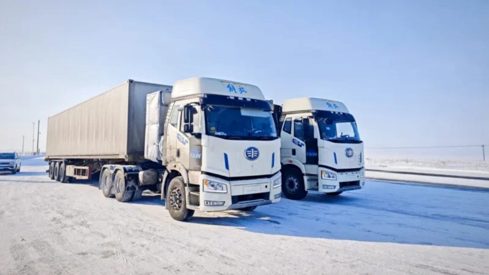

Подразделение FAW Jiefang, занимающееся производством тяжёлых грузовиков китайского автогиганта FAW, сообщило о завершении полномасштабных испытаний электрического тягача на натрий-ионных батареях.
Пилотный проект реализован совместно с компанией HiNa Battery. Участники считают его важным шагом в развитии коммерческого электротранспорта в сложных климатических условиях.
Грузовик с батареей емкостью 339 кВт⋅ч
Для испытаний использовался электрический тягач FAW Jiefang J6P, оснащенный натрий-ионной батареей емкостью 339 кВт⋅ч. В течение почти семи месяцев испытательный автомобиль преодолел более 15 000 км в различных режимах эксплуатации.
Такой формат испытаний позволяет оценить не только запас хода, но и стабильность работы батареи в реальных логистических условиях, где важны регулярные нагрузки и быстрое восстановление энергии.
Работа при -40 °C и более 90 % доступной емкости
Одним из ключевых результатов стали испытания в экстремальном холоде. При температуре до -40 °C батарея сохраняла более 90 % своей полезной емкости.
Это важный показатель для регионов с суровым климатом, в частности северного и северо-западного Китая, где широко используемые литий-ионные аккумуляторы обычно теряют значительную часть своей производительности.
Быстрая зарядка и ресурс более 8 000 циклов
Еще одно преимущество технологии — скорость зарядки. По данным FAW, батарею можно полностью зарядить примерно за 20–25 минут. Это существенно сокращает простои грузовика в коммерческой эксплуатации.
Отдельно подчеркивается долговечность: батарея выдерживает более 8 000 циклов зарядки в скоростном режиме, что превышает стандартные показатели для многих современных аккумуляторных систем.
