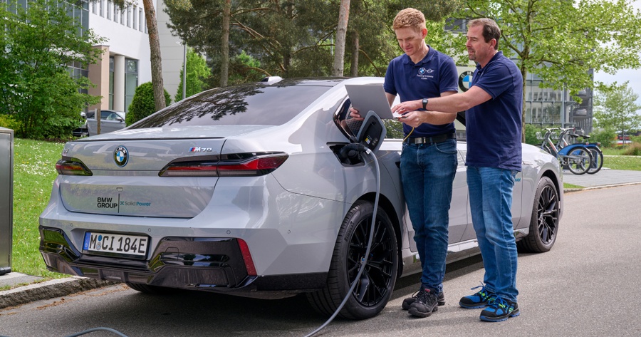

BMW hat mit der Erprobung von Festkörperbatteriezellen (Solid State Battery Cells, ASSB) unter realen Bedingungen im Raum München begonnen - basierend auf der elektrischen Limousine BMW i7.

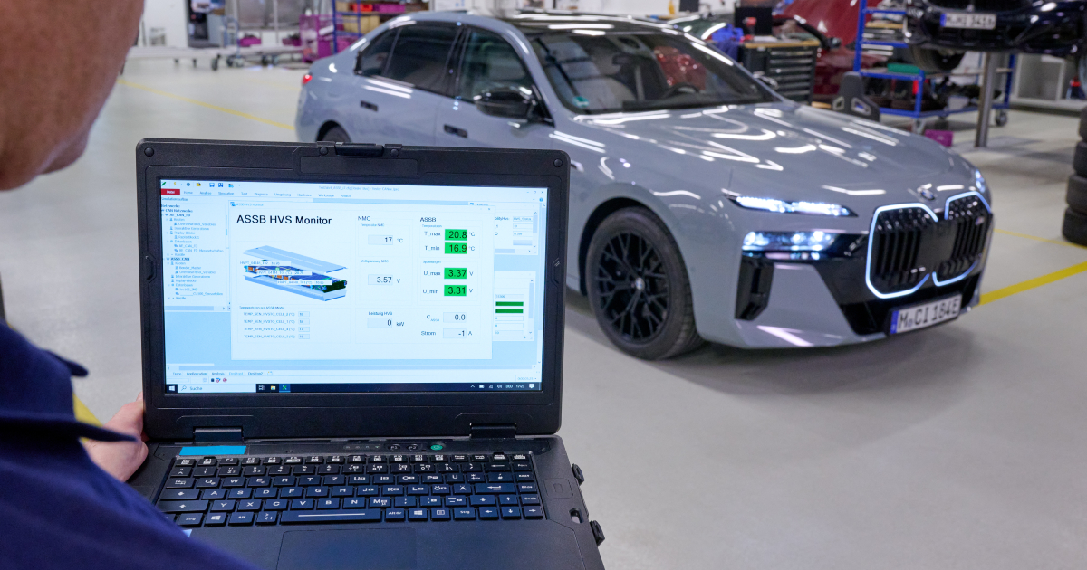

In diesem Fahrzeug kommt eine experimentelle Batterie zum Einsatz, die die bewährte Gen5-Architektur mit prismatischen Zellen und einem neuen modularen Layout kombiniert, das von Solid Power Festkörperzellen übernommen wurde. Dieser Ansatz ermöglicht die Untersuchung wichtiger Parameter wie Zellexpansion, Druckkontrolle und Temperaturbedingungen innerhalb des Batteriepacks.
Die verwendeten Festkörperzellen basieren auf einem Sulfidelektrolyt. Ihre vollständige Integration in das Batteriemodul wird BMW wertvolle Daten liefern, die in weiteren Entwicklungsschritten hilfreich sein werden. Trotz der erzielten Fortschritte sind sich beide Unternehmen darüber im Klaren, dass noch viel Arbeit nötig ist, um die Technologie auf ein wettbewerbsfähiges Serienniveau zu bringen.
