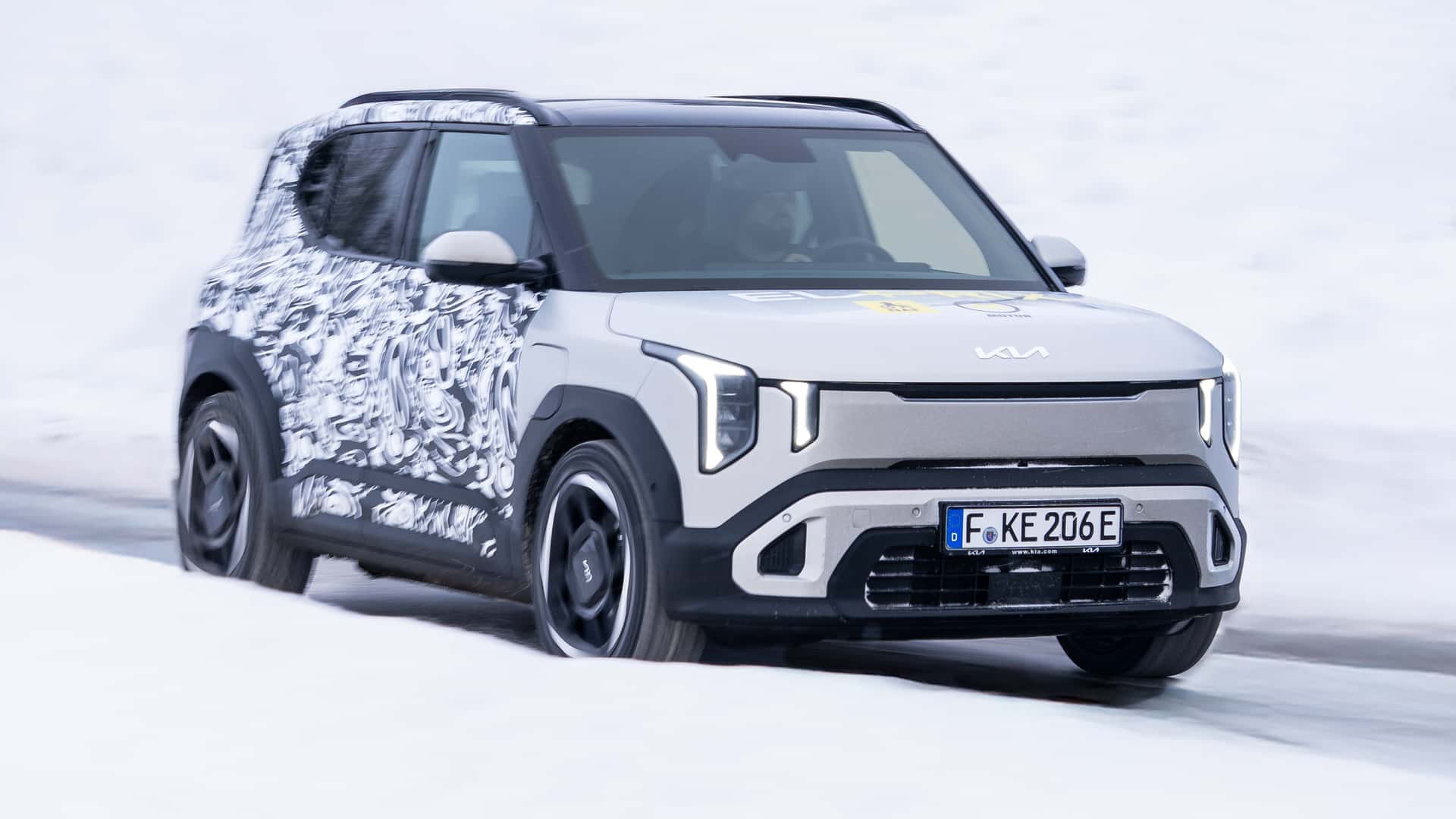

Der Prototyp des kompakten Elektroautos Kia EV2 hat in Norwegen im Rahmen des jährlichen El Prix Winter Test Drive, das von der Norwegischen Automobilvereinigung (NAF) durchgeführt wird, harte Wintertests bestanden.
Die NAF-Tests sollen feststellen, wie sehr sich die tatsächliche Reichweite von Elektroautos bei starken Minustemperaturen von der angegebenen unterscheidet.

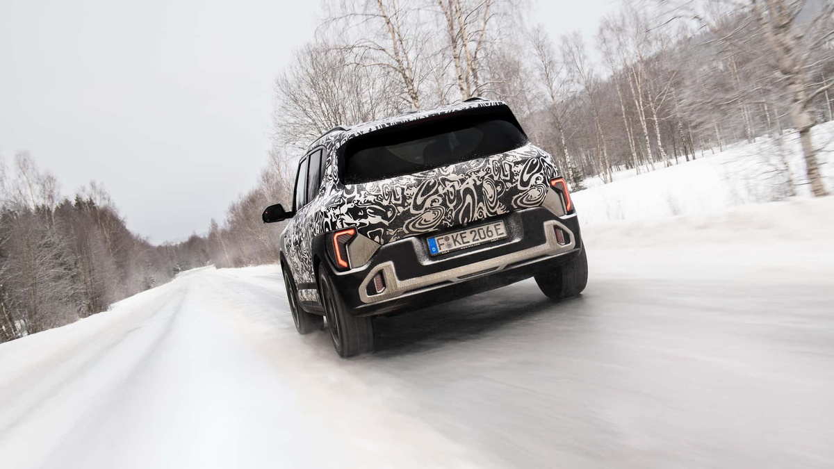

Obwohl der EV2 aufgrund seines Prototypstatus nicht in das offizielle Abschlussprotokoll aufgenommen wurde, gibt Kia an, dass er das beste Ergebnis unter allen Teilnehmern erzielt hat. Bei den Tests wurde eine Version mit einer Batteriekapazität von 61 kWh verwendet. Die Serienproduktion des Modells beginnt im Juli in der Slowakei. Die erwartete Reichweite nach WLTP beträgt 448 km oder 413 km mit 19-Zoll-Rädern.
Unter realen Winterbedingungen fuhr der EV2 310,6 km und verlor damit 102,4 km oder 24,8 % der berechneten Reichweite. Die Tests wurden bei Temperaturen von -8 bis -31 °C durchgeführt.

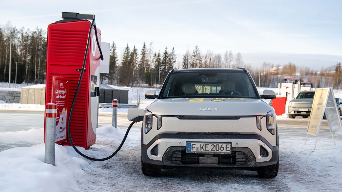

Auch das Laden bei Kälte war überzeugend. Das Fahrzeug lud seinen Akku von 8 % auf 80 % in etwas weniger als 37 Minuten, wobei 45,4 kWh Energie aufgenommen wurden. Die Spitzenladeleistung erreichte 97 kW, der Durchschnitt lag bei 74 kW. Für die Serienversion gibt Kia eine Ladezeit von 10 % auf 80 % in 30 Minuten an.
