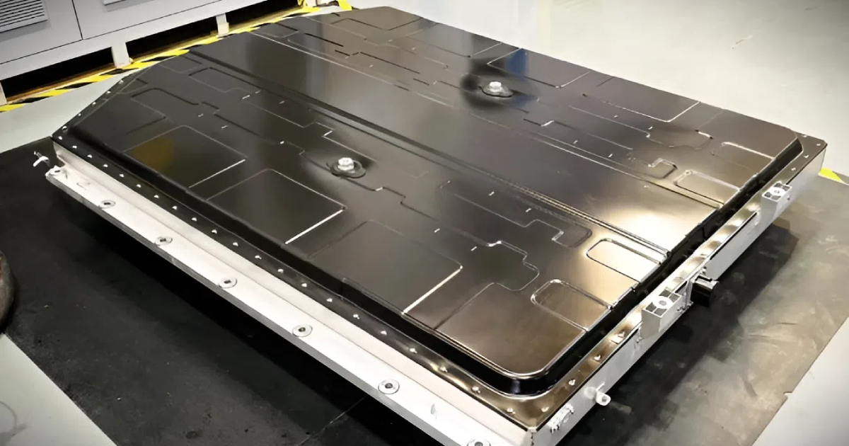

Während die europäische Automobilindustrie noch immer intensiv damit beschäftigt ist, die Lieferketten für Lithium abzusichern, schafft man in China bereits Fakten mit einer Alternative: Natrium. Der staatliche Autokonzern BAIC hat nun Details zu seinem neuesten Natrium-Ionen-Akku veröffentlicht. Die Daten lassen aufhorchen, denn sie adressieren genau die Schwachstellen, die Elektroautos in unseren Breitengraden oft vorgeworfen werden – insbesondere die mangelnde Performance bei winterlichen Temperaturen.
Beeindruckende Eckdaten für die Mittelklasse
Die Forschungsabteilung von BAIC gibt an, die Entwicklung eines marktreifen Musters abgeschlossen zu haben. Die technischen Spezifikationen liegen laut Konzernaussagen auf einem im Branchenvergleich führenden Niveau. Die Energiedichte der prismatischen Zellen wird mit 170 Wh/kg beziffert. Zum Vergleich: Damit rückt die Natrium-Technologie gefährlich nah an die etablierten Lithium-Eisenphosphat-Akkus (LFP) heran, die aktuell den Markt für günstigere E-Autos dominieren.
Besonders spannend für den deutschen Autofahrer, der sein Fahrzeug auch bei Frost zuverlässig nutzen möchte: Die Batterie soll in einem Temperaturbereich von -40 °C bis 60 °C stabil arbeiten. Bei -20 °C behält das System laut BAIC noch über 92 % seiner Energiekapazität. Das wäre ein signifikanter Vorteil gegenüber herkömmlichen Lithium-Ionen-Batterien, die bei extremer Kälte oft spürbar an Reichweite und Ladeleistung verlieren.
Schnellladen in elf Minuten
Auch beim Thema Ladegeschwindigkeit setzt BAIC auf Angriff. Das System unterstützt eine 4C-Schnellladung, was in der Praxis bedeutet, dass eine vollständige Ladung in etwa 11 Minuten abgeschlossen sein kann. In einer Infrastruktur wie in Deutschland, die händringend nach Lösungen für den Massenmarkt sucht, könnten solche Ladezeiten die Akzeptanz von kleineren, günstigeren Stromern massiv erhöhen. Die Sicherheit scheint ebenfalls im Fokus zu stehen: Die Zellen überstanden interne Tests, bei denen sie auf 200 % ihrer Kapazität überladen oder Temperaturen von 200 °C ausgesetzt wurden, ohne Feuer zu fangen.
Für den Standort Deutschland und Hersteller wie Volkswagen oder BMW ist diese Entwicklung eine zweischneidige Angelegenheit. Einerseits könnten Natrium-Ionen-Batterien die Kosten für Einstiegsmodelle drastisch senken, da Natrium im Gegensatz zu Lithium fast überall günstig verfügbar ist. Andererseits zeigt es erneut, wie rasant der Vorsprung bei Batterien in Fernost wächst. Während hiesige Zulieferer noch mit der Skalierung der LFP-Produktion kämpfen, bereiten Changan und CATL bereits den Marktstart ihres ersten Natrium-Serien-PKW für Mitte 2026 vor.
Integration in die Aurora-Strategie
Die Natrium-Ionen-Zelle ist Teil des sogenannten „Aurora Battery“-Programms von BAIC, das künftig einen Mix aus Lithium-Ionen, Festkörperbatterien und eben Natrium-Chemien umfassen soll. Der Konzern hat bereits 20 Patente angemeldet, die von den Materialien bis hin zum Fertigungsprozess reichen. Ein offizielles Fahrzeugmodell, das mit dem neuen Akku ausgestattet wird, nannte BAIC zwar noch nicht, doch die Validierung für die Massenproduktion der prismatischen Zellen sei bereits abgeschlossen.
