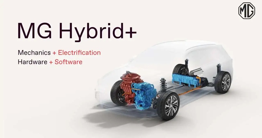

Das Hybrid+ System basiert auf dem Zusammenspiel eines Verbrennungsmotors mit einem elektrischen Antrieb. Ein Kernmerkmal ist die Batterie mit einer Kapazität von rund 1,83 kWh. Diese ermöglicht längere Fahranteile im rein elektrischen Modus, insbesondere beim Anfahren und in städtischen Verkehrssituationen. Laut Hersteller wurde die Software so kalibriert, dass die elektrische Energie priorisiert genutzt wird, um den Kraftstoffverbrauch zu senken und die Geräuschemissionen zu reduzieren.
MG Hybrid+ MG Hybrid+
Für die Kraftübertragung setzt MG auf ein speziell entwickeltes Drei-Stufen-Automatikgetriebe. Dieses soll die Kraftverteilung zwischen den Motoren optimieren und für fließende Übergänge zwischen den verschiedenen Betriebsmodi sorgen. Ziel ist eine lineare Beschleunigung, die eine effiziente Leistungsabgabe in unterschiedlichen Fahrsituationen – vom Stadtverkehr bis hin zu Überlandfahrten – gewährleisten soll.
