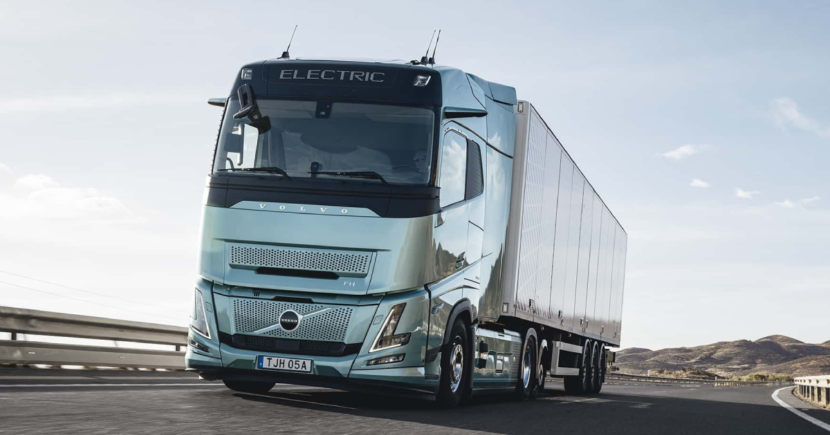

Volvo FH Aero Electric 2026Foto: Volvo Trucks
Für den operativen Einsatz im Fernverkehr unterstützt das Fahrzeug das Megawatt Charging System (MCS). Damit lässt sich die Batterie in rund 50 Minuten von 20 auf 80 Prozent aufladen. Alternativ steht das CCS2-System zur Verfügung, das für denselben Ladevorgang etwa 85 Minuten benötigt. Die Leistung des FH Aero Electric beträgt bis zu 460 kW bei einem zulässigen Gesamtgewicht von 48 t und einer Nutzlast von bis zu 28 t.
