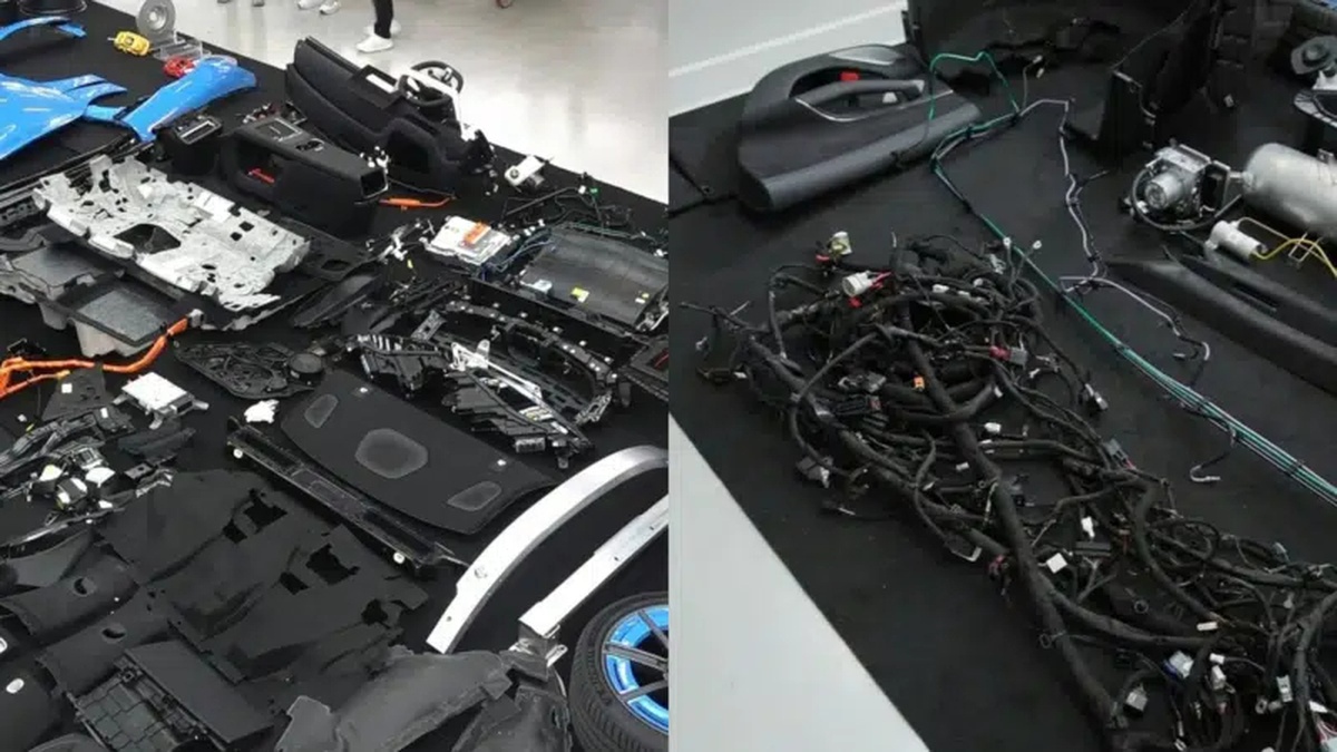

Xiaomi-CEO Lei Jun hat in einer dreieinhalbstündigen Live-Übertragung das Modelljahr 2026 der Elektro-Limousine SU7 präsentiert. Im Rahmen eines detaillierten Teardowns wurde das Fahrzeug bis auf Komponentenebene zerlegt, um Einblicke in Fertigungstechniken, Materialwahl und die elektronische Architektur zu geben.

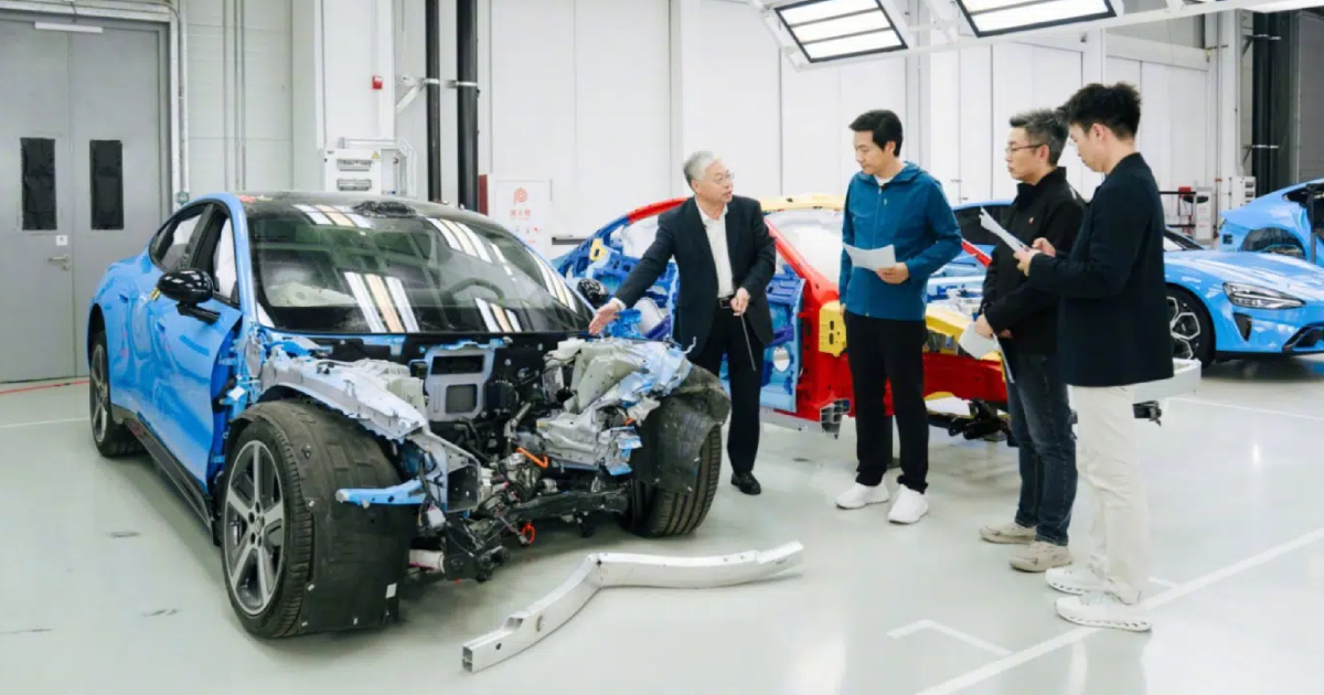

Karosseriebau und Sicherheit
Die Struktur des SU7 besteht zu 90,3 % aus hochfestem Stahl und Aluminiumlegierungen. Besonders beanspruchte Bereiche wie die A- und C-Säulen sowie die Türbalken verwenden Stahl mit einer Zugfestigkeit von 2.200 MPa. Die vordere Stoßstange besteht aus einer 1.490 mm breiten Aluminiumlegierung der 7er-Serie, ergänzt durch Deformationsboxen zur Energieaufnahme. Im Heckbereich setzt Xiaomi auf ein dreiteiliges Design des Druckguss-Bodens, was die Reparaturfähigkeit nach Kollisionen verbessern soll, da lediglich beschädigte Segmente getauscht werden müssen.

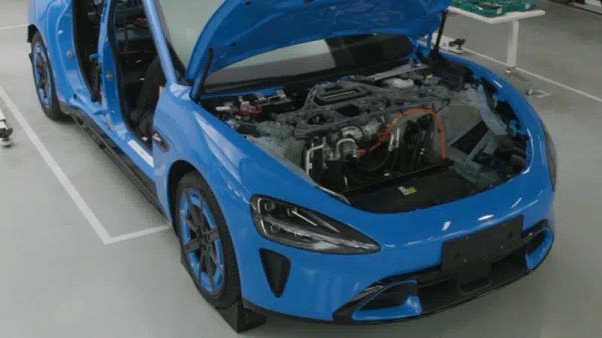

Elektronik und Innenraum
Zentrales Element der Bordelektronik ist ein 4-in-1-Steuermodul, das Infotainment, Fahrerassistenzsysteme, Fahrzeugsteuerung und Kommunikation in einer Einheit zusammenfasst. Das Fahrzeug ist mit LiDAR, 4D-Millimeterwellenradar, elf Kameras und zwölf Ultraschallsensoren ausgestattet. Im Innenraum bietet der SU7 einen vorderen Kofferraum (Frunk) mit 105 Litern Volumen sowie ein 18,4 Liter fassendes Kühlfach in der Mittelkonsole. Ein Soundsystem mit 25 Lautsprechern und eine Fünf-Zonen-Sprachsteuerung ergänzen die Ausstattung.
