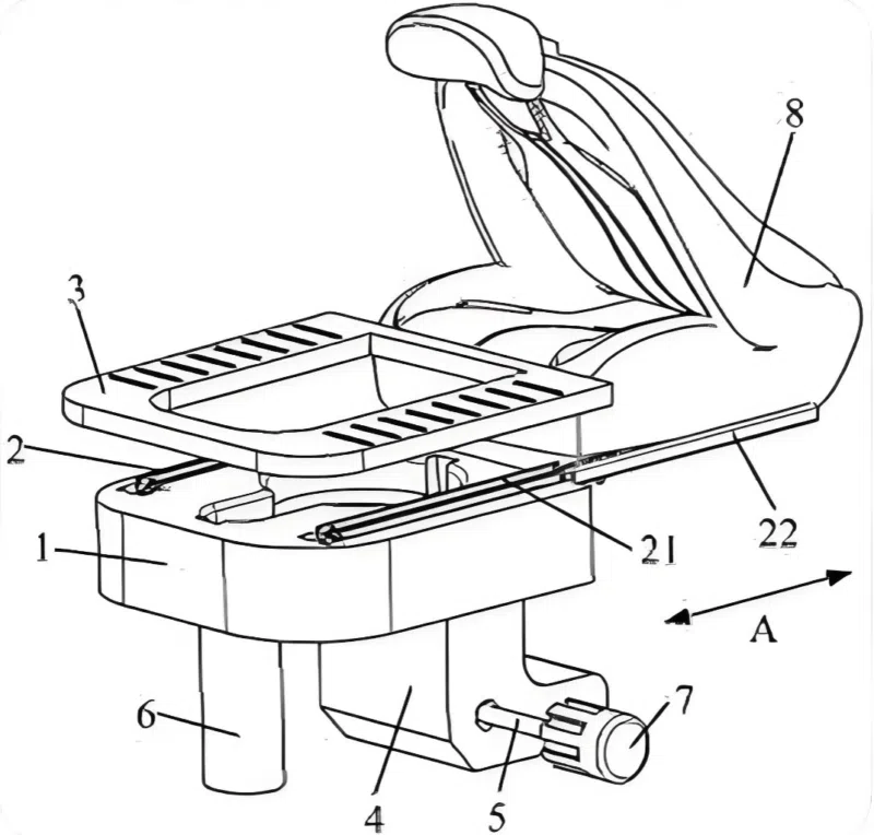

Der chinesische Automobilhersteller Seres, bekannt als Partner von Huawei für die Marke Aito, hat ein Gebrauchsmusterpatent für eine integrierte Fahrzeugtoilette erhalten. Das System zielt darauf ab, sanitäre Anlagen platzsparend in den Innenraum von Personenkraftwagen zu integrieren.
Technische Umsetzung und Konstruktion

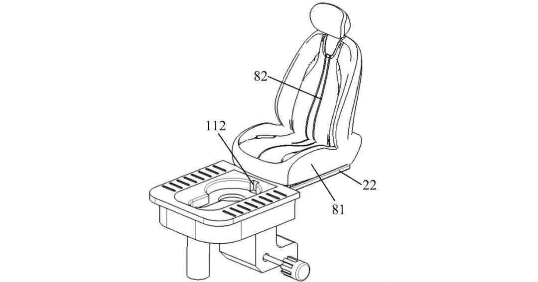

Das Patent mit der Veröffentlichungsnummer CN224104011U beschreibt eine Vorrichtung, die im Wesentlichen aus einem Toilettenkörper und einer Gleitschienenbaugruppe besteht. Die Schienen sind so konzipiert, dass die Toilette unter einem Fahrzeugsitz montiert wird. Bei Bedarf kann die Einheit hervorgezogen und nach der Nutzung wieder vollständig unter dem Sitz verborgen werden. Diese Bauweise soll den Platzbedarf im Fahrgastraum minimieren. Das Patent wurde bereits im April 2025 angemeldet und am 10. April 2026 offiziell bestätigt. Die technische Einordnung erfolgt unter der IPC-Klassifizierung B60R15/04 für sanitäre Einrichtungen in Fahrzeugen.
