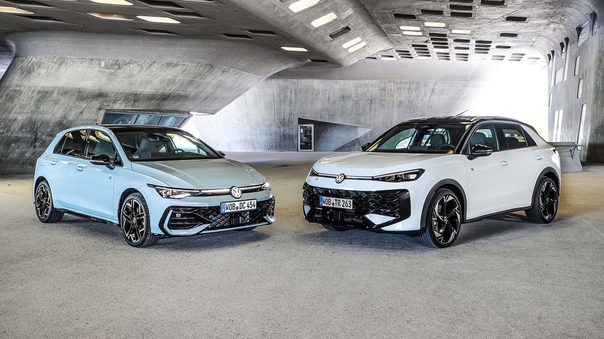

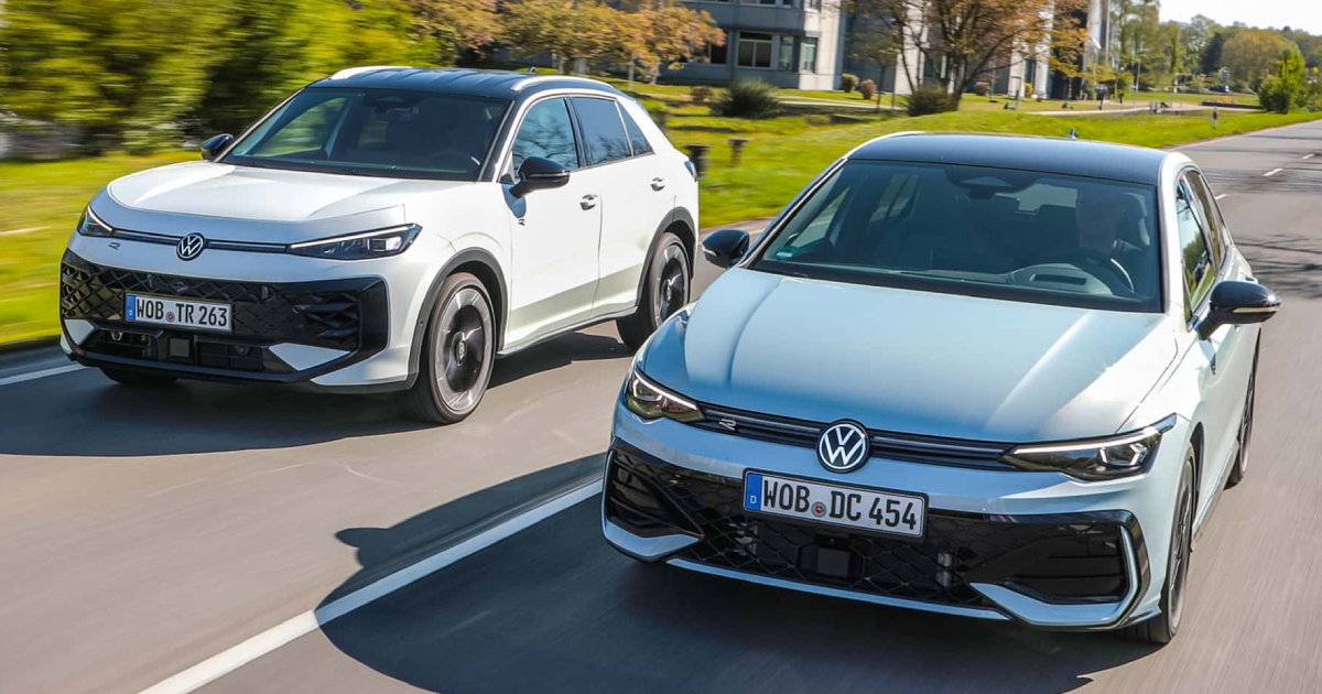

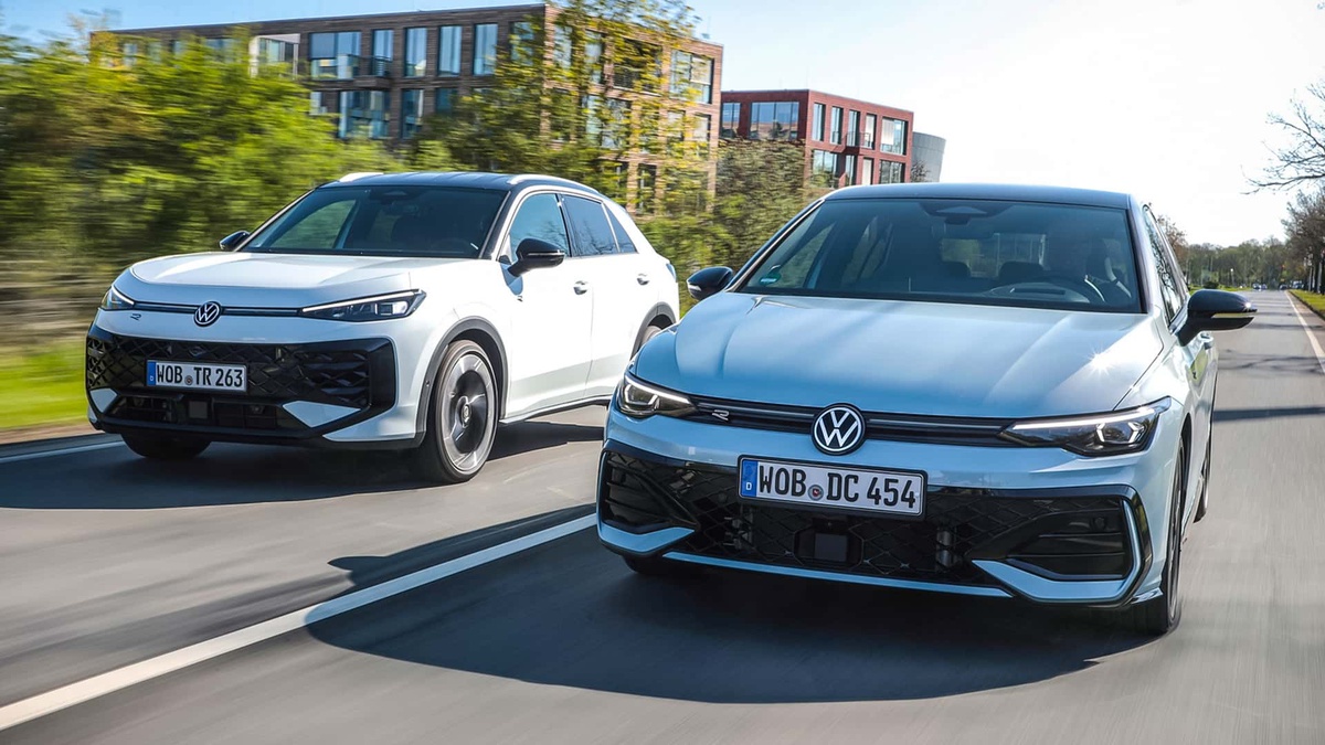

Volkswagen führt bis Ende 2026 ein neues Full-Hybrid-System für die Volumenmodelle Golf und T-Roc ein, das ohne externes Laden auskommt.
Volkswagen erweitert seine Elektrifizierungsstrategie um ein neues Full-Hybrid-System, das ohne externe Aufladung auskommt. Die Technologie wurde auf dem Internationalen Wiener Motorensymposium vorgestellt und soll bis Ende 2026 in den Kernmodellen Volkswagen Golf und Volkswagen T-Roc debütieren.

Mit dieser Motorisierung, die beim Golf schlicht als „Hybrid“ bezeichnet wird, positioniert Volkswagen eine Lösung zwischen den 48-Volt-Mild-Hybriden (eTSI) und den Plug-in-Hybriden (eHybrid/GTE). Ziel ist es, den Kraftstoffverbrauch insbesondere im Stadtverkehr zu senken, ohne die Abhängigkeit von einer externen Ladeinfrastruktur zu erhöhen. Die Markteinführung in Europa ist für das Jahr 2026 vorgesehen.
