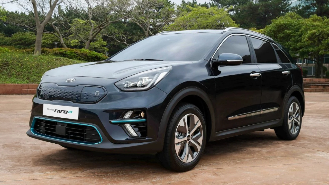

Den ersten Platz belegt der Kia e-Niro mit 64-kWh-Akku: Er behält nach 100.000 km im Schnitt 97,25 Prozent seiner ursprünglichen Kapazität. Der Hyundai Kona Electric mit identisch großem Akku folgt dicht dahinter mit 97,18 Prozent. Platz drei geht an den Kia EV6 (77,4 kWh) mit 95,95 Prozent.
