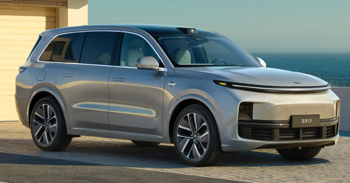

Premiere im Li Auto L9 Livis
Das erste Modell mit der neuen Technologie ist das SUV Li Auto L9 Livis. Das Fahrzeug ist mit einer 72,7-kWh-Batterie ausgestattet, die eine rein elektrische Reichweite von bis zu 322 km nach WLTC-Standard ermöglicht. Zu den weiteren technischen Merkmalen gehören eine Steer-by-Wire-Lenkung, Hinterachslenkung sowie ein aktives 800-Volt-Fahrwerk. Der Preis für den L9 Livis liegt bei rund 559.800 Yuan (ca. 81.360 USD). Eine direkte Markteinführung in der Europäischen Union ist für dieses Modell aktuell nicht angekündigt.
