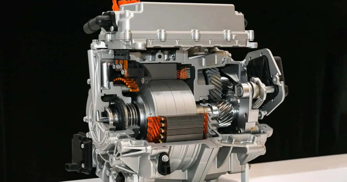

Hyundai Mobis, die Zuliefersparte der Hyundai Motor Group, hat ein neues integriertes Elektroantriebssystem mit 160 kW (215 PS) vorgestellt. Motor, Inverter und Untersetzungsgetriebe sitzen in einem gemeinsamen Gehäuse. Das Unternehmen richtet sich damit ausdrücklich an Fremdhersteller – Mercedes-Benz und Stellantis sind als Kunden bereits bestätigt.
Kompakter Aufbau, höhere Leistungsdichte
Gegenüber vergleichbaren Systemen soll das neue Aggregat rund 20 Prozent kleiner bauen und eine um 16 Prozent höhere spezifische Leistung erreichen. Möglich macht das eine neue Kühllösung in Kombination mit effizienteren Leistungshalbleitern. Für Fahrzeughersteller bedeutet das mehr Gestaltungsfreiheit im Packaging – ein Argument, das bei eng kalkulierten Plattformen zählt.
